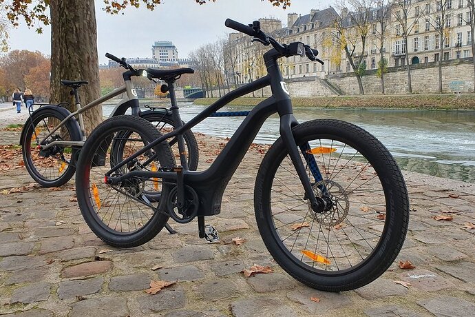

les deux Rush/CTY affichent 27 kg (26,8 exactement pour le cadre classique), ce qui est très lourd pour un VAE urbain, tandis que le Mosh/CTY tombe à 21,9 kg
Le Mosh/CTY est encore plus agréable avec 6 kg en moins
