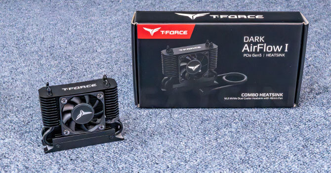

Bon pour les fainéants voici un ventirad pour SSD testé par Techpowerup
le SSD est un Corsair MP700 PRO SE 4 To … qui est juste l’un des meilleurs SSD du marché … il est à 600€
Voici le test de Techpowerup … https://www.techpowerup.com/review/team-group-t-force-dark-airflow-i-ssd-cooler/4.html
cette page montre clairement que ce SSD qui coûte une fortune ne peut être pleinement exploité sans un bon ventirad !

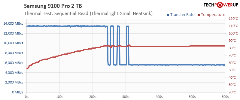

Samsung 9100 Pro 2 TB PCIe 5.0 qui pour certains est le Roi des SSD PCIe 5.0 … avec simple dissipateur

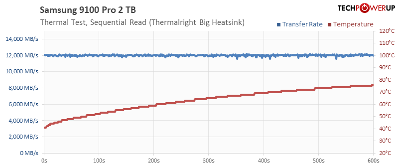

Avec un gros dissipateur Thermalright
Euhh je pense que y a clairement une différence non ?! sans un bon dissipateur le SSD perd la moitié de sa vitesse.
Hanandano ça te suffit comme preuve ou ta besoin de plus ???

Il perd la moitié de sa vitesse après 4 minutes de test de lecture séquentielle à son débit maximum… Soit après avoir lu de l’ordre 3 To de données en 4 minutes.
Quel cas d’usage concret a besoin de ça ? Surtout sur un SSD de 2 To…
Pire, pendant ces 4 minutes, il est plus rapide sans le ventilateur qu’avec (bon, j’ai pas trop d’explication à ça cela dit… peut-être le ventilateur du HR-10 qui provoque des perturbations électro-magnétiques ?).
Donc pour les cas ne nécessitant pas de lire 1 fois et demi le contenu du SSD en 4 minutes, ce test laisserait entendre que c’est plus rapide avec le dissipateur simple, sans ventilateur. Soit sans doute la très très large majorité des cas…

Dans les deux graphes que tu as repris ici, le premier, avec un radiateur simple, il est à quasi 14 Go/s pendant les 4 premières minutes, alors que le second, qui avec un ventirad (« Thermalright Big Heatsink », c’est un HR-10, un ventirad), il est à 12 Go/s.
Donc il est plus rapide avec le radiateur simple qu’avec le ventirad.

L’un maintient 12 Go/s pendant tout le test (600s) et l’autre a 13.5 Go/s durant le début et après 250s il continue le test à moins de 6 Go/s :slight_smile:
Qui est plus rapide ? bien sûr celui qui a 12 Go/s pendant 600s.
