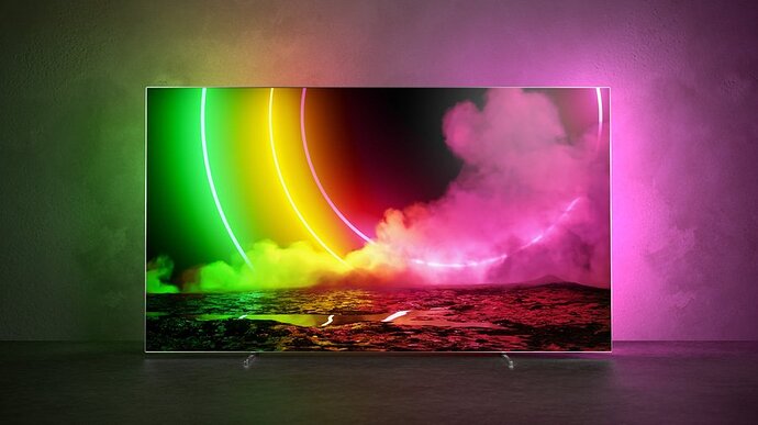

Les dalles OLED de 48 pouces ont permis d’abaisser le prix d’entrée pour cette technologie d’affichage qui, même face au récent virage Mini-LED pris par certains constructeurs, reste incontournable grâce à ses propriétés. Et justement, Philips tente de réunir le meilleur de l’OLED et de son expertise avec un téléviseur
au format 48 pouces, pari tenu ?
