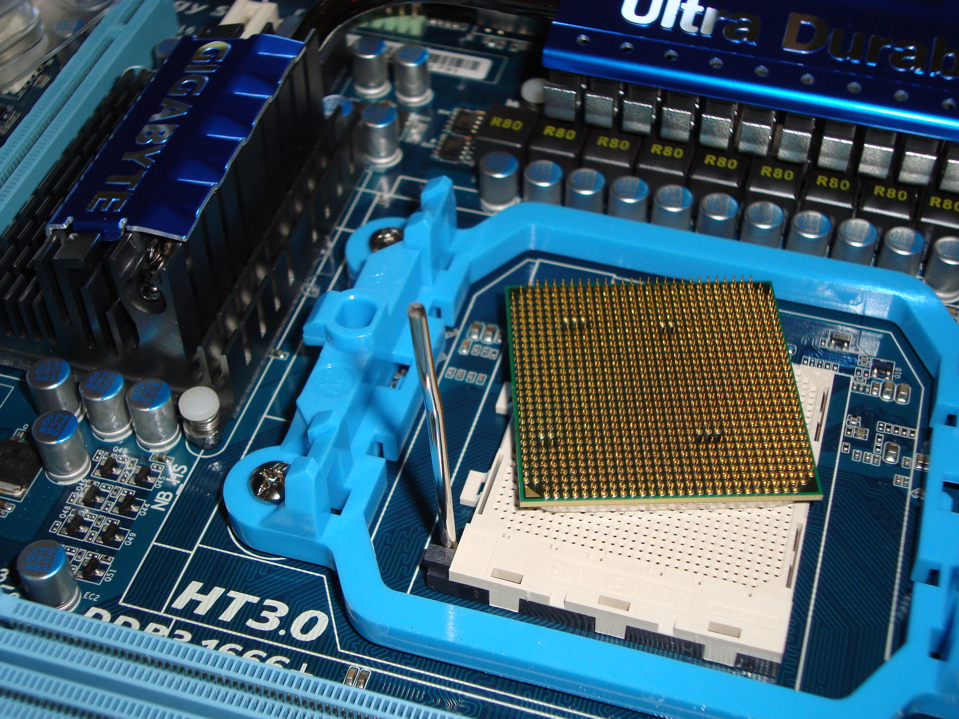

Non, je le répète, c’est compatible uniquement quand ça utilise les deux griffes de fixation sur les supports autour du socket.
Pour les ventirads qui se fixent directement à la carte mère, ce n’est pas valable, puisque les espacements entre les trous ont changé lors du passage d’AM3 à AM4.
Et pour le support plastique, il y a eu un changement aussi, mais je n’arrive pas à trouver à quel moment exactement ça a changé dans les specs AMD : certains AM3 n’ont que 2 griffes, au milieu, d’autres en ont 6, les 2 du milieu et 4 supplémentaires au niveau des vis. Donc là encore, compatibilité pas forcément assurée, si tu as un radiateur qui se vis sur les griffes latérales, il n’est plus compatible avec une carte mère n’ayant que les griffes centrales. Vu que toutes les photos d’AM2 que j’ai trouvé ont les 6 griffes, toutes celles d’AM4 seulement 2 et celles d’AM3 parfois 2, parfois 6, j’aurais tendance à penser que dans les spécifications AMD, les griffes latérales ont disparu avec l’AM3, mais que certains constructeurs de cartes mères les ont gardés quand même, pour la compatibilité.
Et en socket 754/939, il y avait aussi 6 griffes, mais identiques et alignées, alors qu’en AM2/AM3 les griffes latérales n’ont pas la même forme et ne sont pas alignées avec les griffes centrales. Donc là encore, la compatibilité n’était que partielle, limitée aux radiateurs n’utilisant que les 2 griffes centrales.
Pour le socket 754/939/940-Am2, effectivement, il y a juste 2 vis mais les rad qui était compatible à l’époque avait conçu leur backplate en conséquence (backplate à 6 trous).
C’était peut-être vrai pour ceux sortis après la présentation d’AM2. Mais les radiateurs sortis au début de la vie des s754/939/940, ils ne pouvaient pas être fournis avec une backplate déjà compatible avec un socket qui allait sortir des années plus tard et dont on en connaissait encore rien… Donc en pratique pour celui qui upgradait une ancienne config, il devait changer de ventirad si le fabricant ne fournissait pas un kit d’adaptation…
Tout est là : si le fabricant du ventirad ne fournit pas les pattes nécessaires, il n’y a de fait pas de compatibilité. ^^
Mon DR2 a pu passer d’un socket AM3 à un LGA1150 parce que les pattes nécessaires étaient fournies…mais pour le socket AM4, pas de pattes, donc obligé de racheter un DR4. ![]()
