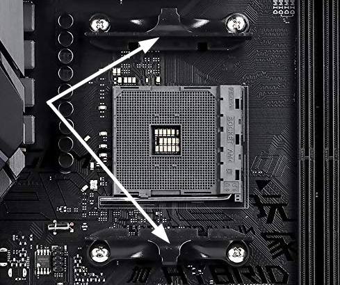

EDIT : en fait ça doit être compatible seulement pour les petits ventirads se fixant aux 2 griffes du support plastique. Pas pour ceux qui se vissent, les trous de fixation sont espacés différemment en AM4 et en AM3.
AM3 :
AM4 :
48x96mm en AM2/AM3, 54x90mm en AM4
Et en socket 754 et 939, il n’y avait que 2 trous, pas 4, sauf sur les derniers modèles.
