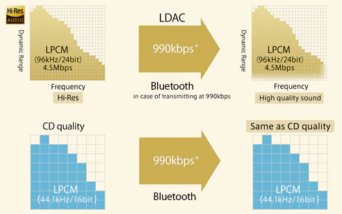

Vous faites erreur.
Les codecs utilisent un algorithme de compression pour justement faire passer plus d’informations.
Le LDAC est prévu pour au moins faire passer du 44.1KHz 16 bits (donc le débit d’un CD audio) dans un flux Bluetooth, le tout sans aucune pertes à l’arrivée (dit Lossless).
Il n’y a que dans la transmission d’un signal 96KHz 24 bits (4,5Mbps) où le LDAC n’est pas sans pertes.
C’est assez clair dans le graphique officiel de Sony
Quand je dis techniquement inférieur, c’est justement parce qu’il est compressé.
Du CD vers le LDAC, vous avez raison, on peut parler de Lossless, elle existe mais la différence est assez minime finalement : 1411 vs 990 kbps
Par contre, de la Hi-Res 24/96 vers LDAC, même Lossless, on est compressé dans un rapport de 1 à 4,5 : 4500 kbps vs 990 kbps
C’est-à-dire l’équivalent entre un CD 1411 kbps vs un MP3 320 kbps.
Bien sûr, on ne parle ici que de chiffres. A écouter en réel, parfois la différence est mince et parfaitement acceptable, voire inaudible.
Cela dépend aussi du reproducteur utilisé : casque BT Hi-Res haut de gamme, petite enceinte portable, amplificateur HiFi, etc.
Vous n’avez pas compris le principe.
Il s’agit de compresser le signal puis de le décompresser pour retrouver le signal intégralement, c’est à dire sans pertes (lossless).
Lorsque l’on compresse un fichier texte à l’aide d’un algorithme (par exemple celui de Winzip) on obtient un fichier ayant une taille moins importante que celle d’origine mais le fichier texte obtenu après décompression sera exactement le même que celui d’origine .
Dans le cas d’un fichier audio c’est exactement le même principe, on utilise un algorithme de compression pour obtenir un fichier audio de plus petite taille que celui d’origine (avec par exemple l’algorithme FLAC), une fois décompressé le fichier audio sera exactement le même que celui d’origine ( l’algorithme MP3 fait la même chose mais avec pertes, donc le signal d’origine est dégradé) .
L’algorithme LDAC est un codec sans pertes qui permet de compresser un fichier audio de débit 1411Kbps en un fichier de débit 990Kbps pouvant être transmis par le flux Bluetooth, à la réception ce même fichier est décompressé pour obtenir un fichier de débit 1411Kbps sans aucune pertes , c’est à dire exactement le même que celui d’origine, donc lossless.
Effectivement, merci de m’avoir corrigé. Je ne sais pas pourquoi en écrivant Lossless j’ai pensé à compression destructive…
En revanche, avec un rapport de 4.5:1, la Hi-Res compressée en LDAC est forcément destructive, aussi bien sur la résolution (limite du bruit de fond) que sur la bande passante (c’est moins important).
Tout dépend de l’algorithme, si actuellement le LDAC est destructeur dans ce cas de figure , il pourrait ne plus l’être dans une nouvelle version (le but étant d’obtenir un signal assez compressé pouvant être véhiculé via le Bluetooth).
La bande passante utilisée par un signal n’est pas représentative de la qualité du signal si on compare des algo différents.
Une compression sans perte est sans perte quelque soit le débit en sortie. Meme avec un rapports de 4.5:1
Exemple
signal source : 15 16 17 14 12 13
Signal compressé : 15 1 1 -3 -2 1 donc plus petit que la source
Signal décompressé : 15 16(15+1) 17(16+1) 14 12 13 donc identique à la source
Aucune perte alors que le signal au milieu est plus petit
D’ailleurs chacun des signaux est à 96KHz 24bit
