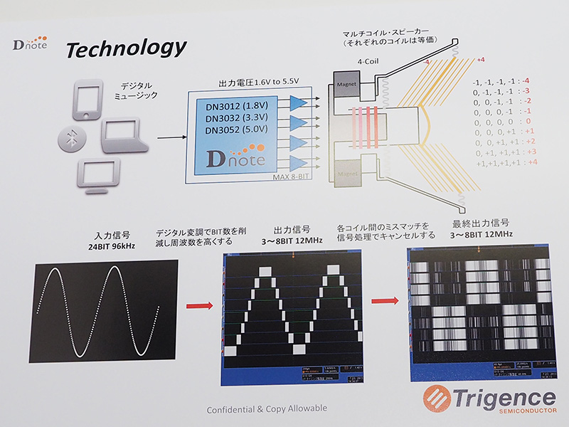

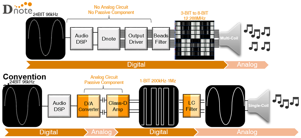

Ici l’illustration de la technologie Dnote
On constate que même dans le cas de la classe D, ils indiquent qu’il s’agit d’un signal Digital alors qu’il n’en est rien.
Je crois comprendre que leur technologie repose sur des hauts-parleurs ayant plusieurs bobines mobiles et que chacune est alimenté en « numérique » par un étage dédié, pour retranscrire toute la dynamique d’un signal audio physique (perçu par l’oreille) il faudrait une multitude d’étages Dnote ainsi que des bobines en conséquence.
Ici une illustration du principe
Clarion dote ses hauts-parleurs de 6 bobines mais indique bien que dans chaque haut-parleurs se trouve plusieurs amplis de classe D…

Pour compléter et être plus clair, sur leurs descriptif ils indiquent que Dnote à une résolution comprise entre 3 bits et 8 bits maximum.
En 16 bits (le format du CD audio) le signal peut reproduire 65536 niveaux sonore (donc entre le plus faible et le plus fort qui pourrait être entendu par l’oreille).
Le 8 bit est limité à 256 niveaux.
