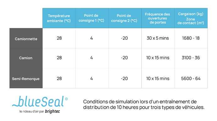

c’est un bête exemple, mais tout ce qui est transport réfrigéré d’aliments, je vois mal ça être alimenté par des camions électriques sur batterie par exemple
Tu surestimes largement la conso !
https://brightec.nl/2020/04/27/votre-vehicule-frigorifique-vous-fait-il-perdre-de-largent-sans-barriere-climatique/?lang=fr
et est-ce qu’un chauffeur routier, dans un pays très chaud pourra se contenter de rouler sans utiliser la clim’ (qui va diminuer l’autonomie) alors que son confort est important pour la sécurité
Je connais ce hoax des mecs qui racontent qu’on a peur d’allumer la clim pour pas manquer d’autonomie , achète un VE ! tu constatera que la pompe à chaleur consomme 0.5kWh à 1 kWh par heure de roulage. Dans un camion à 200 kWh de batt (Renault) ou à 500 (Tesla Semi) , ça ne rentre même pas dans l’équation.
est-ce que l’Australie, où le transport se fait dans la chaleur et sur de très longues distances pourrait fonctionner avec l’électrique sur batteries, idem pour des pays nordiques où besoin de chauffer la cabine
Tu surestime totalement cette problématique, elle est gérée par des pompes à chaleur.
j’entends ce que tu dis, mais j’entends aussi les utilisateurs qui font très attention sur leur conso chauffage / clim. Mais c’est vrai que sur la consommation bien plus importante d’un camion, ça rentre moins en compte, sans doute
pour le réfrigéré, je ne trouve pas anecdotiques les chiffres présentés dans le lien, mais il faut rapporter ça à la consommation par jour évidemment
