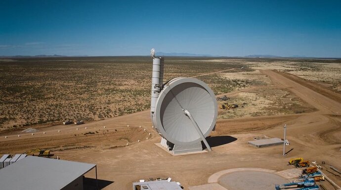

J’imagine le carnage dans le tambour d’accélération si le projectile n’est pas libéré au bon moment…
C’est peut-être une alternative de lancement intéressante pour les cube-sats, mais pour les gros satellites, vu les accélérations mises en jeu, je suis plus sceptique…
Il y a une membrane en sortie qui est crevée lorsque le missile la traverse. D’un coup, la catapulte qui tourne sous vide se retrouve sous atmosphère. Sauf à avoir une porte d’étanchéité qui se ferme dans les quelques millisecondes après le passage de l’obus, ça veut dire que la catapulte doit encaisser 2 contraintes énormes: le changement de balance (puisque l’obus s’est détaché) alors que l’accélération est de 10kG, et le freinage atmosphérique qui, logiquement se précipite en opposition du mouvement et est donc maximal.

et encore pour le proto c’est même pas le rayon qui fait 50 mais tout le bâtiment
et la chambre fait 33m pour un bras de 12m, donc va falloir encore monter pas mal les chiffres, ca semble très peu réaliste, mais vu que dans la vidéo ils montrent que la fusée active un réacteur pour augmenter sa vitesse il y a peut être beaucoup de points à éclaircir de leur coté :wink:
