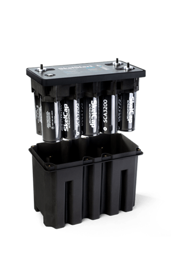

Skeleton Technologies est une entreprise estonienne spécialisée dans les supercondensateurs. Elle vient d’annoncer travailler avec le Karlsruhe Institute of Technology, en Allemagne, sur une nouvelle batterie au graphène.
