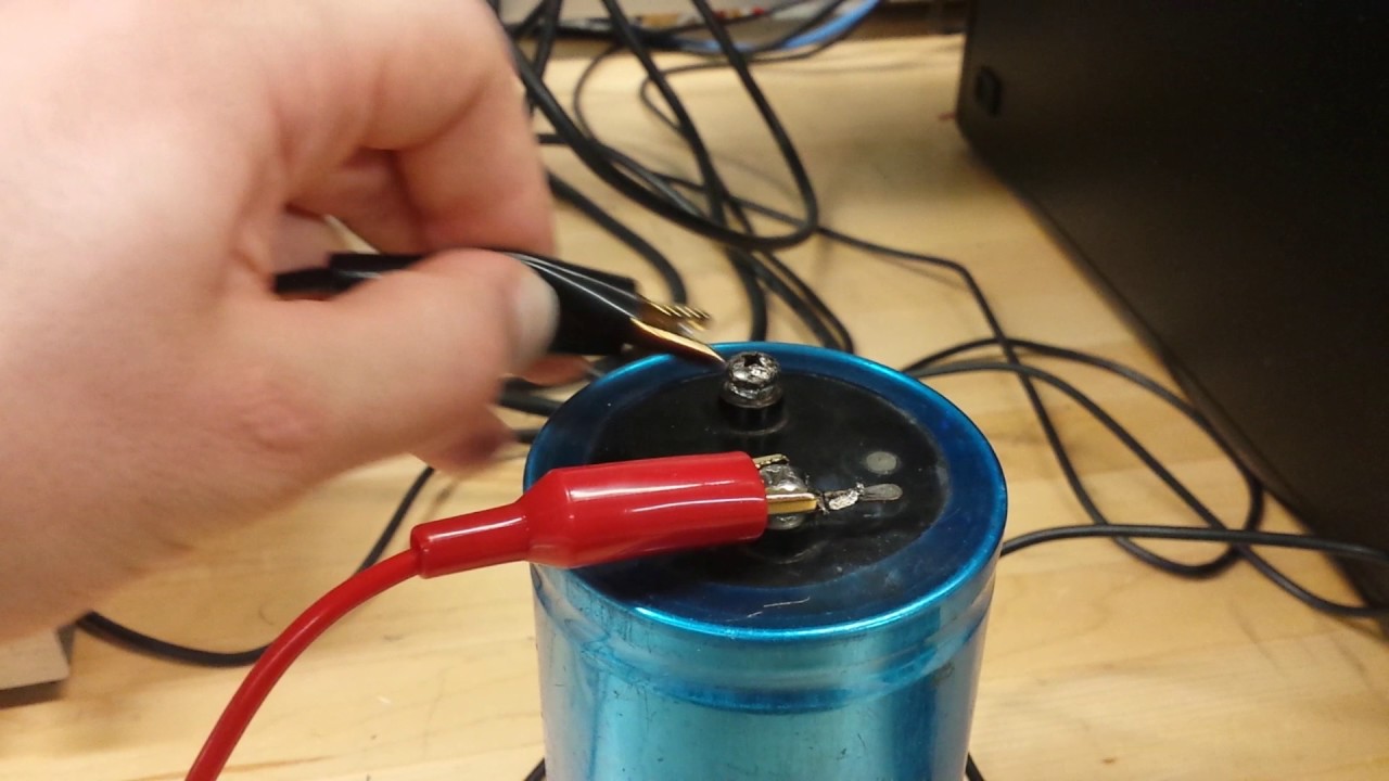

Exemple, sur une alim, pour te mettre en sécurité électrique, tu mets les condos en cours circuit, à part le flash électrique (et/ou l’électrisation/électrocution pour les dingos qui font ça n’importe-comment), ça craint rien, mais jamais je ne m’amuserai à faire ça avec un accus li-ion ou même Ni-Mh (eneloop transformée en eneplop lol). Tu n’a pas meilleure décharge profonde que ça, et tu peux le lui faire subir un nombre de fois incalculable ça lui fera rien, c’est même un de ses atouts au condo, de tout lâcher d’un coup ^^ .
Bon après je ne m’amuserais pas non plus à tester avec des batteries de condos avec de telles densités énergétiques là ça relève de l’acte suicidaire avec explosion du conducteur utilisé et projection métallique en ébullition et flash à te décoller la rétine et la peau…
https://youtu.be/x4vYz3RFctI?t=135
https://youtu.be/EoWMF3VkI6U

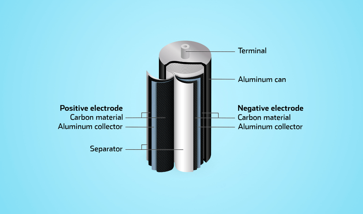

https://www.skeletontech.com/ultracapacitor-technology
No lithium, cobalt, or other harmful materials
C’est du « vrai » condensateur graphène apparemment, sec.
Ouaip, ca semble être une capa classique, donc pas une super capa comme on en a en électronique qui sont plus un mix batterie / capa.
Je ne vois pas comment ils obtiennent de bonnes performance dans ce cas. Ils sont obligés d’avoir un isolant ultra mince, donc fragile et avec de forts courants de fuite…
Impressionnant.
Plus ton graphène possède des alvéoles « fines » plus il est capable de stocker des électrons de manière stable et en grande quantité il me semble avoir lu il y a un certain temps.
Et en effet le matériaux à améliorer en priorité est surement le séparateur (qui n’est pas une membrane comme dans un accu électrochimique de ce que je m’en rappelle là aussi).
