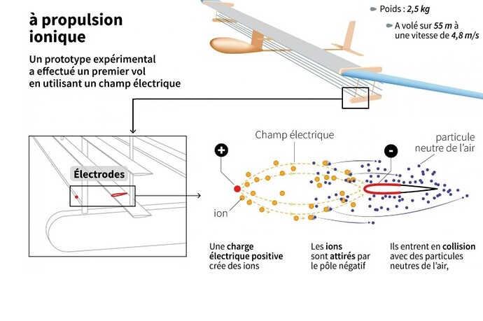

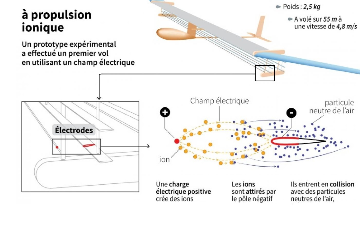

Le problème avec les avions électriques est qu’ils utilisent une vieille technologie de vol: l’hélice qui limite sa vitesse même si elle se développe ne dépassera jamais 800 km comme le maximum exagéré, et devrait trouver une nouvelle technologie de pointe pour transformer l’énergie électrique en une poussée dans l’espace comme la propulsion ionique :
