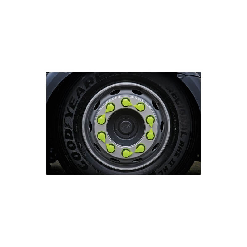

D’ailleurs, sur les poids lourds, c’est pour vérifier rapidement le serrage qu’il y a souvent des « capuchons » en plastique avec une flèche sur les écrous, non ?
Tiens y a même des systèmes pour les bloquer :

C’est pour ça que pour les camions, on a aujourd’hui des systèmes pour empêcher les écrous de se desserrer (voir deux exemples en photo plus haut) ou pour détecter rapidement le desserrage :
