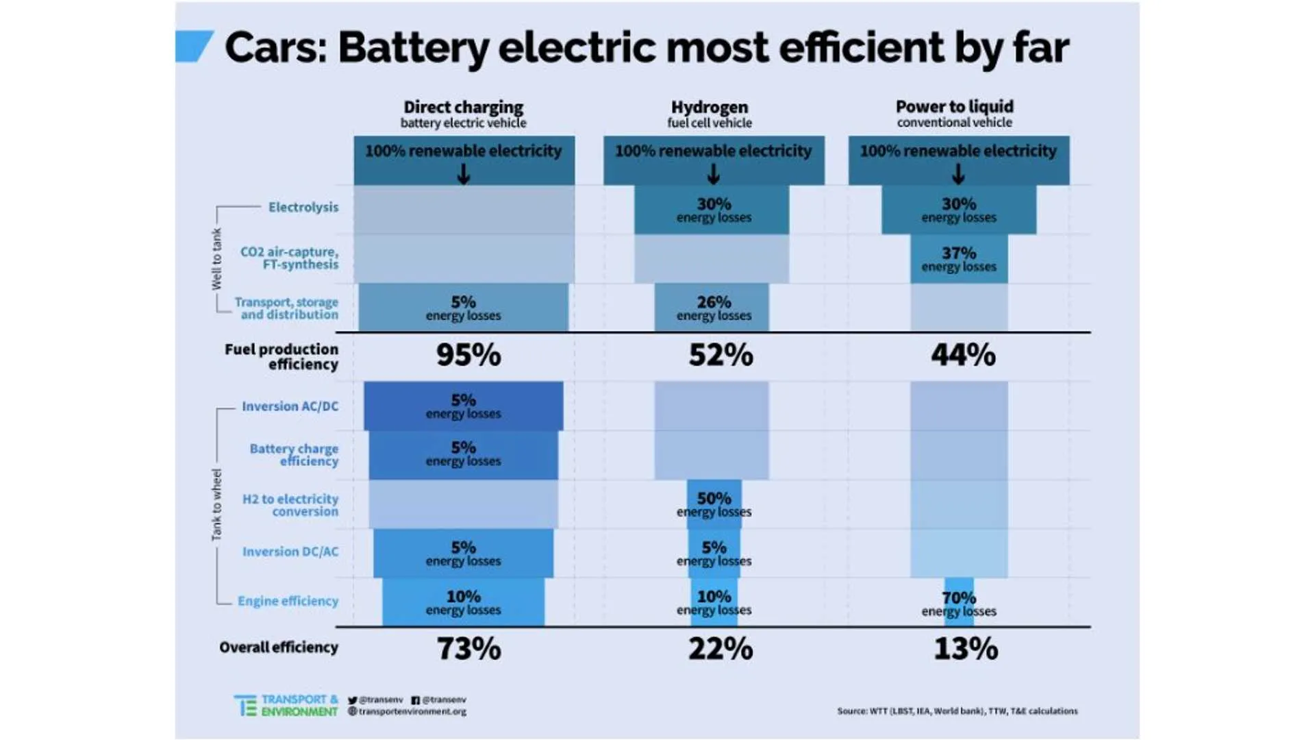

Le rendement du puit à la roue est d’environ 80% en moyenne sur du VE pour 30% sur du VH.
Ce sont des valeurs moyennes que tu vas trouver partout en cherchant un minimum.
Donc à part gâcher de l’énergie pour ton petit confort, l’hydrogène n’a (pour l’instant), pas d’intérêt. Ce qui ne veut pas dire que dans quelques décennies on ne saura pas faire mieux.

« dans tes rêves…avec des centrales thermiques qui ont bien du mal à atteindre 40% de rendement, c’est foutu d’avance. »
Attention, si tu prends en compte la part thermique du bouquet énergétique pour les batteries, il faut le faire aussi pour l’hydrogène électrolysé.
et là tu en est à 89% de pertes ! (ou 12% de rendement) , je ne pense pas que ça soit confortable d’amener une discussion sur l’hydrogène sur ce terrain.
