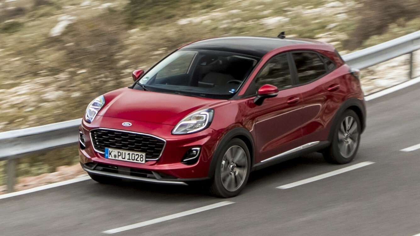

Alors, oui, il y a de gros problèmes de fiabilité sur les moteurs à courroie immergée chez Stellantis, cependant, il n’y a pas que chez eux visiblement :
https://www.autojournal.fr/actu/moteur-ford-1-0-ecoboost-des-soucis-de-fiabilite-mais-sur-quels-modeles-384406.html#item=1
