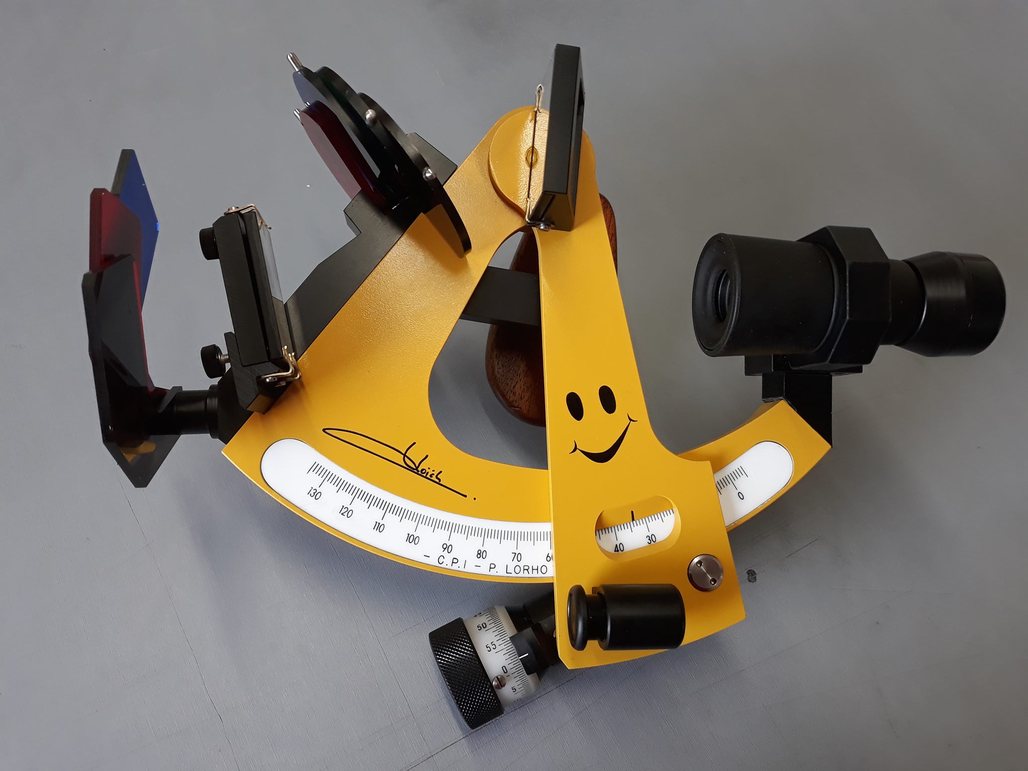

Je suis tout simplement brevet supérieur de navigateur de la marine nationale, c’était ma spécialité, mon job, ma raison d’être, à une époque ou le GPS était à ses balbutiements et tu recevais un coup de pied dans le Q si tu levais les yeux vers le récepteur (ne pas oublier que c’était un système entre les mains des américains).
Pour te répondre, non ce n’est pas à n’importe quel moment. D’abord il te faut 3 relevés minimum, si possible avec des hauteurs situées entre 30° et 60° et des azimuts se recoupant correctement. Pour le soleil il faut donc attendre qu’il ait bien bougé pour faire différents relevés. Et j’insiste, il te faut un horizon propre et net. C’est pour qu’on ne faisait pas de nuit, et même de jour la moindre brumasse au loin fout la merde. On le faisait au coucher du soleil (ou au lever), en commençant par le côté opposé là où les premières étoiles apparaissaient et où l’horizon disparaissait en premier. Et toute cette cérémonie se préparait à l’avance avec canevas et tout le toutim. S’il était possible de faire en théorie avec la lune, en pratique les résultats étaient merdiques.
