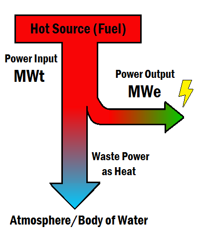

Une centrale thermique a un rendement bien supérieur à un moteur a explosion (à la louche 50% meilleur, je n’ai plus les chiffres exacts en tête mais je pense qu’on les trouve facilement). C’est pour ça que même dans les pays ou l’électricité vient beaucoup du charbon (Pologne par exemple), le bilan est neutre pour un VE. On reste donc proche de 3.en France.

tu trouves autant de chiffres que de sources à propos des centrales thermiques…
cela oscille entre 35 et 65 %
https://energyeducation.ca/Encyclopedie_Energie/index.php/Rendement
C’est la moeynne qui compte, mais oui, il y a de grandes disparités.
Ce qui compte, c’est que le rendemen théorique maximal est relatrivement proche, mais en utilisation réelle, le moteur d’une voiture n’est jamais à la charge idéale et au régime idéal, contrairement au fonctionnement d’une centrale.
En France, il ne doit plus en rester beaucoup à moins de 40% en dehors de petites centrales à gaz, qui ne sont pas en cycles combinés (et encore, certaines d’entre-elles sont utilisées en co-génération, donc leur rendement effectif est supérieur). Les grosses sont toutes à cycle combiné, avec des rendements qui tournent autour de 60%.
Et de toute façon, même 35%, ça reste très largement au-dessus de 20-25% de rendement moyen réel d’un moteur thermique dans une voiture…

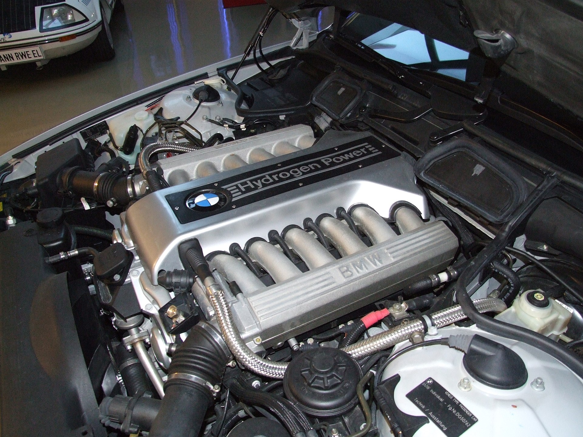

Les véhicule thermiques à hydrogène cela n’existe pas, ce sont des véhicules expérimentaux qui sont encore à l’état de projets et destinés à la compétition type 24 heures du Mans. Un véhicule à hydrogène est un véhicule électrique qui fabrique sa propre électricité. Le problème majeur de notre société c’est ignorance des citoyens, qui votent critiques jugent … sans connaître les bases économiques écologiques scientifiques, et ils ne font pas confiance aux experts qui eux connaissent.
Pas sur le marché actuellement, mais si, ça existe.
Il y a eu par exemple une série 7 thermique hydrogène chez BMW.

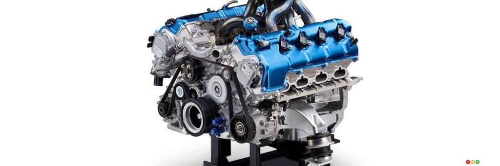

Et il y a un an Yamaha et Toyota ont annoncé travailler ensemble sur un nouveau moteur V8 à hydrogène.
