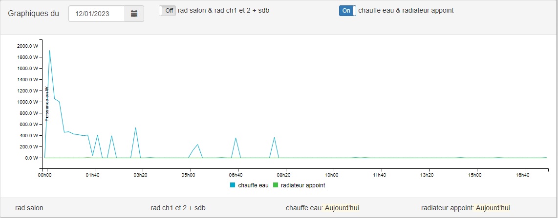

déja c’est faux, le fournisseur n’entre pas en ligne de compte ! c’est ENEDIS qui décide ! alors oui il y a toujours un signal HC d’envoyé pour une raison de compatibilité surtout pour industriel ! mais maintenant ton signal HC est bien individualisé avec un linky pour faire sur smart grid !

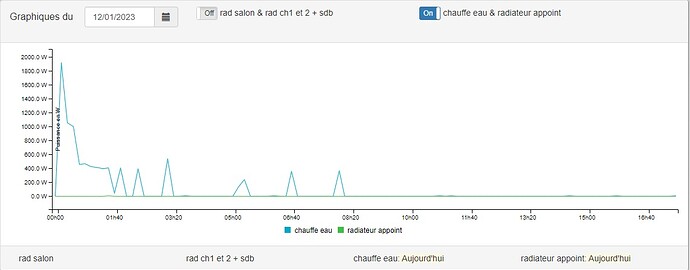

et oui mais c’est fini les ballon qui s’enclenche tous en même moment ! un ballon consomme pas un grand pic ? non mais de qui tu te moque ? j ai un WES 2 avec pince ampéremêtrique il me dit tout autre chose ! j ai pu récupérer tout les heures HC de mon voisinage, sur notre whatapp syndic et je te confirme que plus une seule personne a une heure commune d’HC, et je te confirme que uniquement ENEDIS fais le choix de ses HC, ayant été encore récemment élu qu’un CCQ on a avec la mairie, eu une discution avec un directeur régionale de ENEDIS a ce propos !
2000W au démarrage, 10 min aprés tjr a 1500w… parle moi réalité est ensuite on vera.
avant d etre sure que tous ce bon monde soi équipé de linky, en hiver on avais des coupures quartier pile poils au HC soi a 22h30, depuis linky on a plus ! merci linky et le smartgrid !

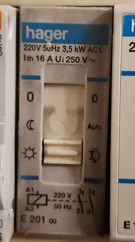

Pour ton chauffe eau, tu dois avoir un contacteur semblable à celui-ci dans ton tableau électrique (normalement avec le même petit schéma dessus).
0 : chauffe eau coupé
:crescent_moon:/Auto : utilise le signal heures pleines / heures creuses
:sunny:/I, (comme ici) : il est forcé en marche.
Tu peux donc forcer en marche ton chauffe eau si tu le souhaites. Il faudra peut être ajuster son thermostat aussi, si l’eau est trop chaude.

Encore une fois ton ballon doit déclencher max dans les 10min de ton heure creuse. Si ton ballon déclenche pas c’est juste qu’il est plein et chaud.
Et y’ aurait pas eu un pataquès de « privation » d’eau chaude si l’heure creuse de 12h-14h sauté.
Il faut comprendre que l’heure creuse dépends de la région ou on se situe. Certains ont 3 ou 4 période de hp/hc.
Concernant le pic d’intensité ce que tu montres sur la photos c’est pas dingue (10A en crête). 1800W c’est même pas un four !
Ma plaque à induction fait « mieux » et bien plus violemment si je veux chauffer de l’eau.
Des PAC mettent bien plus en péril le réseau…
D’où le fait que réglementairement, tu dois consulter enedis pour savoir si le réseau est en capacité de tenir (fiche sequelec) si le pic de démarrage est supérieur à 15A.
Pour info certaines peuvent allègrement aller à 45A voir 60A en triphasé.

Il est individuel sur linky, et indépendant de ton fournisseur ! Entre les appelles a mon fournisseur et les appeles a enedis qui m’ont bien confirmer le choix des heures été dépendant d’eux, du directeur régionale, en vidéoconférence avec une élu de la mairie et moi membre élu, d’un conseil de quartier qui confirme que c’est de leurs choix et les HC sont bien individualisé et font partie d’un smartgrid… Si 2000w c’est pas beaucoup, ben effectivement continue d’oeuvre pour une surconsommation :stuck_out_tongue_winking_eye: et oui un four ce trouve dans cette même gamme de conso, mais ton four tu l’utilises tout les jours toi ?
