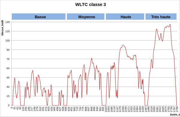

Les tests pour l’urbain, ça consiste pas à faire du 50 constant hein… Même en NEDC, y avait déjà des variations. Mais considérées comme trop lentes pour être représentatives (ça correspond vraiment à une conduite très pépère). En WLTP il y a du coup des variations plus brutales. La partie urbaine du WLPT, c’est un parcours simulé de 3095m, sur une durée de 589s, avec 5 arrêts complets, totalisant 156s (donc plus du quart du temps à l’arrêt), et aucune phase à vitesse constante (en dehors des arrêts ^^).
Cf la courbe vitesse/temps du cycle WLTP :
À comparer à l’ancien cycle NEDC, beaucoup moins réaliste, et qui avait effectivement des plateaux de vitesse :

Non, ici le problème n’est pas un mensonge des constructeurs. Le problème c’est un test standard non représentatif des usages réels dans le cas d’une hybride rechargeable.
Le protocole WLTP sur une hybride rechargeable, il consiste, en gros à :
  1. Faire tourner le cycle jusqu’à ce que la batterie soit vide, noter la consommation moyenne sur l’ensemble des cycles complets effectués,
  2. Faire tourner le cycle une fois batterie vide, noter la consommation moyenne sur ce cycle,
  3. Faire une moyenne pondérée des deux valeurs.
Et c’est à l’étape 3 que ça cloche : la pondération a été faite en partant du principe qu’un utilisateur de PHEV recharge très souvent, idéalement tous les jours, donc beaucoup de poids à été donné à la consommation batterie pleine et peu à la consommation batterie vide.
Il s’avère qu’en fait en pratique les utilisateurs ont plutôt tendance à rouler batterie vide, pour diverses raisons (et ça, ça veut avant tout dire que l’hybride rechargeable n’est pas adaptée à eux…), ce qui donne du coup des résultats réels plus élevés. Mais il n’y a aucun mensonge. Juste un protocole mal adapté.
La solution, ça serait de changer les coefficients de pondération ET de communiquer, en plus de la valeur pondérée, l’autonomie électrique batterie pleine (ça c’est déjà fait) et la consommation batterie vide (ça c’est pas fait).
