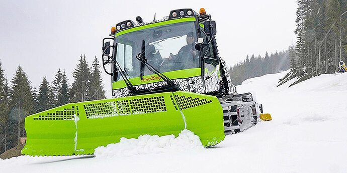

Pour ceux qui croient que les batteries ne supportent pas le froid : même les dameuses pour les pistes de ski passent à l’électrique… Des machines qui servent à peu près exclusivement en hiver, en altitude et de nuit, donc qui sont plus souvent utilisés à des températures franchement négatives qu’à des températures positives…
https://www.automobile-propre.com/breves/pistenbully-100e-la-premiere-dameuse-100-electrique-devoilee/
