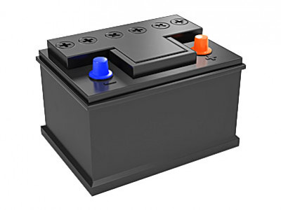

Par contre, à l’inverse, dans son tableau de recommandation, Varta propose de monter éventuellement une batterie AGM typiquement prévue pour le Stop&start sur une voiture qui ne l’a pas.
La batterie d’origine d’une Mercédès diesel de 2010 ayant duré 14 ans (et encore elle n’était pas totalement HS mais tension un peut trop juste pour l’électronique), j’ai regardé la référence et vu qu’elle était faite par Varta.
Du coup, j’ai repris eune Varta: la nouvelle (XEV Varta Silver Dynamic AGM L5 A5 12V 95Ah / 850A 595901085) m’a coûté 173 euros en septembre 2024 sur Amaz*** et je vois qu’elle est passé maintenant à 222 euros ttc !
Pour mes gros onduleurs Eaton, je vois que maintenant les batteries AGM sont au même prix chez certains revendeurs allemands que les modèles ordinaires au Plomb gélifié.
Attention que dans des marques comme Audi, il peut être nécessaire de rentrer le numéro de série de la batterie dans la valide de diagnostic ! Autant dire que cela aggrave la facture.
La batterie de ton hybride est nettement plus grosse que celle d’une voiture non hybride, et la voiture est optimisée pour passer d’électrique à thermique sans à coups.
Sur une Twingo (ou l’ancienne Smart 4 portes équivalente), toute la voiture vibre au moment du redémarrage après un arrêt au feu rouge, c’est très déplaisant.
Sur une bagnole non stop & start c’est cramer du pognon pour rien de monter une efb ou une agm, vu la différence de prix (double). Vaut mieux plutôt prendre une batterie un peu plus puissante du même type (tant que ça rentre dans le bac).
Sur une stop & start avec batterie efb d’origine, on peut monter une agm mais il est conseillé de l’indiquer au calculateur.
Les batteries AGM sont utilisées pour les stop & start ayant un alterno-dêmarreur avec récupération d’énergie au freinage (+présence d’un super-condo), et sur ces véhicules il est absolument déconseillé de monter une efb.
Bref, autant rester sur le type de batterie identique à celui que l’on remplace.

Conseillé par le constructeur, oui. Mais en changeant moi-même la batteries (par la même de Varta) sur mes deux précédents allemandes (une du même groupe, une d’un autre), aucune conséquence à part que le S&S se remettait à fonctionner. Ca me semble ne pas être du tout nécessaire.

Une batterie peu subbir la mort subite avec l’age. Le fait que 95% des gens n’entretiennent pas leurs batterie 1 fois par ans n’aide pas…
Sur une voiture « non S&S », ce genre de désagrement arrive aussi…
La difference, c’est que les batteries AGM sont prevu pour ces cycles rapides. Apres, « normalement » le S&S devrait perdre tout son interet (en ville) par l’electrification ou l’hybridation rechargeable !
Justement, ce n’était pas plus cher, pourquoi se priver puisque c’est plus costaud ! J’ai mis le prix dans mon post.
Je viens de regarder pour la mienne et c’est vrai que cela a bien grimpé, achetée 136,21 euros en novembre 2023, elle est à 199,99 euros un an et demi plus tard :unamused:
https://www.power-manutention.fr/batterie-demarrage-pas-cher/batterie-varta-start-stop-agm-a5-12v-95ah-850a-595-901-085-l5d-9917.html
