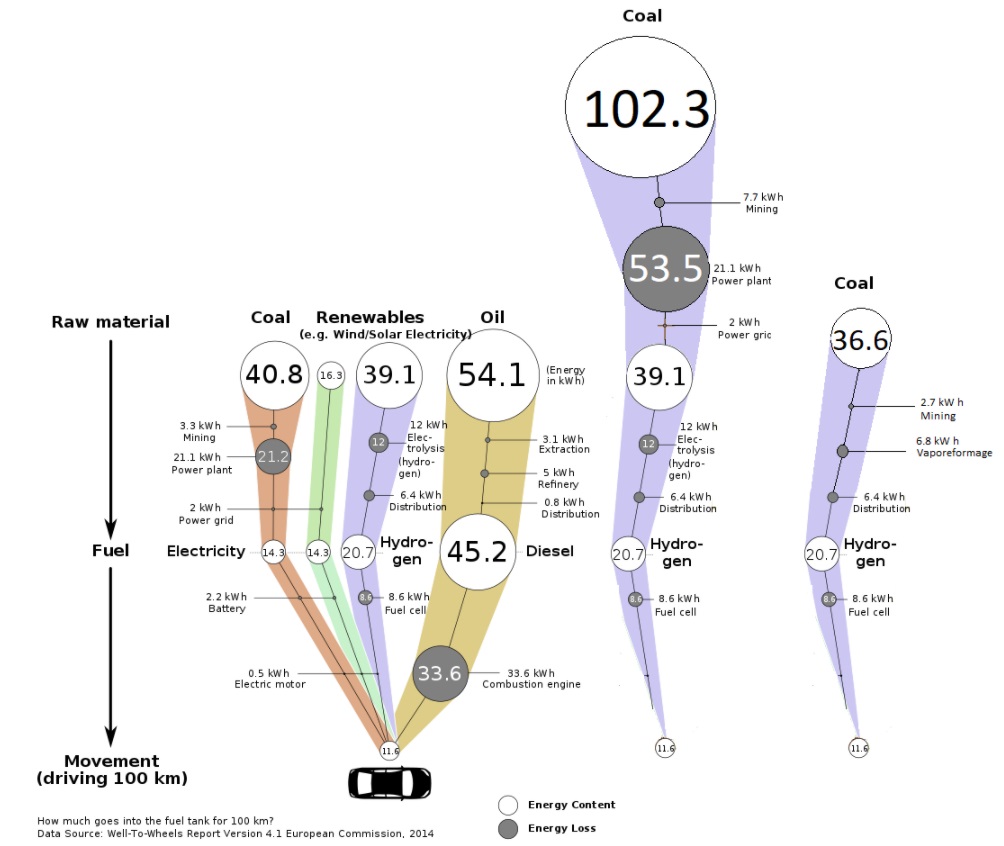

Une étude publique:
JRC Publications Repository - WELL-TO-WHEELS Report version 4.a : JEC WELL-TO-WHEELS ANALYSIS (europa.eu)
Je ne me sens pas seul mais comme je paye des impôts (ce dont je me réjouis) et que je fais confiance aux gens du GIEC, je préférerai que l’argent public serve à autre chose qu’à rémunérer les actionnaires d’Air Liquide, Alstom & co.

2014 votre étude…
Citation Developments in fuel cell system, tank and vehicle technologies will allow fuel-cell vehicles to become more efficient in the 2020+ timeframe and increase their efficiency advantage over conventional vehicles.
Citation Hydrogen from non-fossil sources (biomass, wind, nuclear) offers low overall GHG
emissions.
https://www.lesechos.fr/pme-regions/pays-de-la-loire/vendee-le-premier-site-de-production-dhydrogene-vert-en-construction-a-bouin-1267875#:~:text=de%20la%20Loire-,Vendée%20%3A%20le%20premier%20site%20de%20production%20d’hydrogène%20vert%20en,est%20prévue%20au%20printemps%202021
Donc rien n’y contredit la pertinence de l’hydrogène tel qu’il s’annonce dans les années à venir (énergie tampon/stockage de l’éolien). Après à voir si c’est efficient comme vous dites mais partir sur de la corruption sur ce sujet en se basant sur des données hors d’âge et hors de l’état de l’art du sujet me semble spécieux. (un peut d’enthousiasme que diable!)
(et pour le coup ce sont mes impôts qui paient ce prototype industriel plus que les vôtres, sauf si vous êtes ligérien :slight_smile: )

Pour le reste l’étude que vous citez n’indique pas spécialement de gouffre énergétique à utiliser de la pile à combustible dont le principal défaut est de nécessiter du carburant sous pression, pas son rendement (plutôt bon de ce que j’en connais…)

J’ai repris le travail d’un universitaire sur l’analyse de la commission européenne en ajoutant l’hydrogène produit avec de l’électricité d’origine fossile et de l’hydrogène produit par vaporeformage/oxydation partielle/gazéification représentant 95% de la production actuelle:

Quant à votre graphique il indique que hors utilisation de véhicules électriques en smart grid l’hydrogène issu du renouvelable est une des meilleures énegies (30% mieux que le pétrole) en termes d’efficience. Du coup j’ai du mal comprendre, je m’explique mal vos doutes sur la technologie :face_with_monocle:
Il faut ~2.5 fois plus de kWh d’électricité pour rouler à l’H2 par rapport aux batteries lithium mais çà reste correct en terme d’efficience??? :roll_eyes:
Et ~3 fois par rapport à l’installation de caténaires…
Je me trouve très très généreux avec le rendement des techniques polluantes (type vaporeformage) qui représentent 95% de la production actuelle d’H2…
Même une STEP (centrale de pompage/turbinage) à un rendement de 75-85%…
