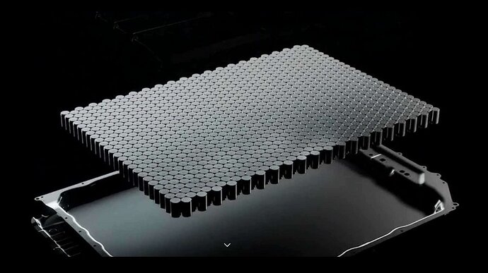

Commentaires : Les futures batteries 4680 de Tesla sont-elles vraiment l'innovation annoncée?
Annoncées en grande pompe lors du Battery Day 2020
, les nouvelles batteries 4680 de Tesla ont refait parler d’elles il y a quelques jours. Panasonic, fournisseur historique de Tesla, a en effet dévoilé son propre prototype de batterie 4680 pour une production en mars 2021, avec en ligne de mire le Model Y

L’article a surtout loupé ce qu’était réellement le changement de ces cellules : C’est la façon dont sont enroulées l’anode et la cathode. Le design de Tesla permet de réduire le chemin parcouru par les ions et par conséquent les échauffements.
C’est cette particularité qui a permis de passer à un format plus large (4680 donc) tout en conservant une enveloppe thermique gérable.
Du coup, meilleure densité et (en théorie) meilleures performances de charge aussi puisque moins d’échauffement, mais ça on verra sur le terrain.

Cette news (c’est TESLA mais ce sera appliqué partout) est doublement intéressante car cela permet d’augmenter la densité massique des batteries (chimie + ‹ emballage ›) pour un coût de revient à la baisse d’un pourcentage très significatif.
On peut s’interroger sur le concept d’une innovation. Si l’on se positionne au niveau de la chimie, c’est juste une évolution (en attendant les batteries dites solides).
Si l’on se positionne par contre sur le produit, oui, c’est une révolution car on arrive à sortie une batterie de nouvelle génération moins chère que la précédente. Et comme le premier problème des VE, c’est le prix…
Avec ceci, on se rapproche sur les long range d’une autonomie qui devient acceptable, à savoir 450 km d’autonomie réelle en conditions hivernales sur autoroutes. Donc un Paris - Courchevel (par exemple) devient possible avec une recharge partielle à mi-parcours.
