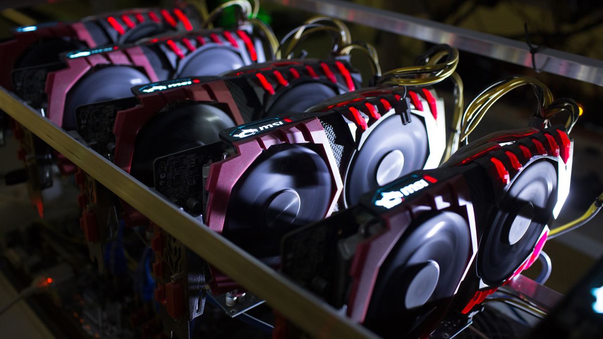

En siphonnant le marché pour miner ils avaient en parti contribué à l’explosion du prix et la rareté des cartes graphique aux détriment des gamers.
Maintenant que le vent tourne et que la crypto n’effondre ils mouillent tous les couches avec leur rig qui ne sont plus rentables, lol.
Que cela vous serve de leçon et ne comptez pas sur moi pour racheter vos cartes lessivés et en fin de vie.

Je doute que les mineurs paient pour 100 à 150€ de ventilateurs (prix asus part shop) + les pads + le démontage qui rend caduque la garantie (bah oui … Les petites pastilles sur les vis de maintient du rad sur le GPU … !!).

Non. Il n’y a pas un % de taux de pannes fixe pour une utilisation qui n’est pas prévu par le fabricant. C’est la raison numéro 1 du pourquoi les fabricants ne prennent pas les cartes gaming ayant miné sous garantie ! C’est écrit noir sur blanc !!
Le taux de pannes est supérieures à la moyenne. Je rappelle que les cartes de mining ne sont pas non plus prise en charge sous garantie !
Et pourquoi ? Car durant la première pénurie de 2016-2017, le taux de pannes enregistré étant tellement élevé chez les fabricants (certains fabricants avaient même enregistré jusqu’à un peu moins de 10% de pannes sur les GTX et RX5xx !!), et partis ces cartes, plus de 90% étaient des cartes issues de fermes de minage !
Donc OUI, les cartes se détériorent en usage trop intensif, qu’on le veuille ou non !
Et cela, on peut également noter la conception même des étages d’alimentation d’une carte dont le design va jusqu’à shrink sur le +5v afin d’alimenter les chips VRAM car by design, le GPU tire tellement sur le +12V du schéma ATX 2.x, que Nvidia, AMD et les fabricants n’ont eu d’autres choix que d’utiliser ce bricolage technique (et c’est la raison d’être du 12VHPWR et une refonte totale du design de la norme ATX).
A cela, la limite des fabricants de puces vram portent la limite à 110 degrés (pendant une durée limitée) la température de fonctionnement des puces GDDR6(X). Hors cette température est atteinte voir même très souvent dépassée dans les fermes de minages !
Et ça pas me dire que Kevin, avec ses 50 ou 100 cartes dans son garage, va acheter et faire poser une climatisation à 10 000€ pour refroidir le bordel !
Le mec qui avait fait de sa Tesla une ferme dans le coffre avec 20 RTX 3080, a ton avis, la température était de combien ? …
Et c’est la même pour les plus grosses fermes de crypto. Combien sont réellement climatisées avec une température ambiante contrôlée en dessous des 15 degrés ?
Juste pour te donner une idée, notre climatisation en salle serveur, ça a été 25k € d’investit pour 2 armoires de rack 2U … Juste ça ! Et ça, ça chauffe moins qu’une centaine de cartes entrain de miner !
Le carnage il est réel, et faire comme les 3 petits singes ne résous en rien le problème ! Ce n’est pas parce que tu ne veux ni voir, ni entendre ni « sentir » que ça n’existe pas … Et des joueurs ayant acheté des cartes issues de fermes et qui pleurent maintenant en pensant faire une affaire, il y en a …
Tu ne peux pas savoir si ta carte a ses chips VRAM rincés AVANT de les solliciter … ! Et ça, ça se voit rarement à l’œil nu.
Maintenant, tu parles de démonter la carte et de voir. Ok, quid de la garantie ?? Baaaah pas grave … Tu pourras même pas la faire jouer puisque les scellés auront été brisés !!
