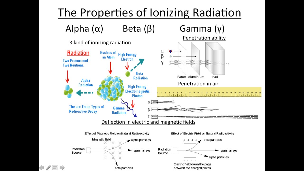

En fait, ce n’est pas la radioactivité en elle-même, mais plutôt des éléments instable (ayant une demi vie) qui lors ce qu’ils se désintègrent en élément plus léger produisent de la chaleur, le résultat c’est que ça produit également des radiations.
Les radiations c’est très vaste, des particules Alpha et Bêta, les rayons Gamma et X, les Protons, les Neutrons, beaucoup d’anti-particules, etc.
Les particules Alpha et Bêta étant respectivement un noyau d’hélium sans électrons (deux Protons et deux Neutrons) et les particules Bêta des électrons libre à très haute énergie, en théorie l’un à un potentiel électrique positif (Alpha) et l’autre un potentiel électrique négatif (Bêta) très élevé.
C’est d’ailleurs pour cela que c’est ionisant, les particules Alpha volent des électrons et les particules Bêta s’insèrent, changeant les propriétés des atomes, qui dans le cas ou ça se trouve dans un brin d’ADN peux provoquer des dysfonctionnements des cellules, et dans certains cas, un cancer.
Mais en théorie, on pourrait canaliser les deux avec un champ électromagnétique :
Et se servir à notre avantage de leur côté ionisant ce qui créerez réellement de l’énergie à partir des radiations.
Après le souci c’est que la haute énergie dans l’électron lui donne la tendance à s’échapper du noyau atomique, c’est d’ailleurs pour ça qu’il a était émis en premier lieu plutôt que de donner un ion négatif, et sûrement pour cela que les particules Alpha et Bêta ne se combine pas…
Mais leur effets relatifs à des champs (electro)magnétique et électrique sont bel et bien existant, donc on pourrait utiliser ça à notre avantage.
