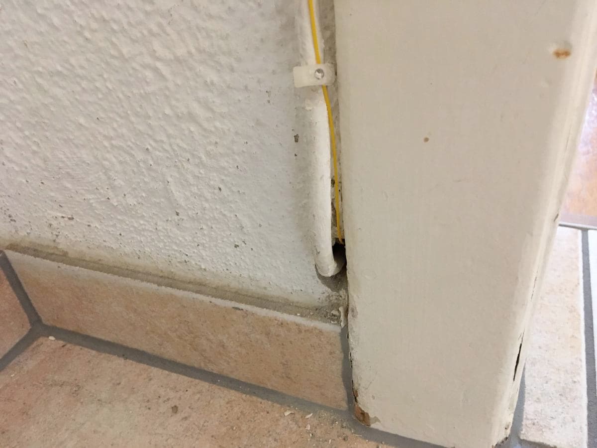

dans les appartement loués c’est pas toujours possible quoique… si le câble coaxiale a été correctement posé dans une gaine on peut toujours tenter d’y faire passer le câble réseau avec un tire-câble (du vécu). Et avec un catégorie 7 bien blindé sftp si je ne m’abuse on peut aussi utiliser les gaines électriques

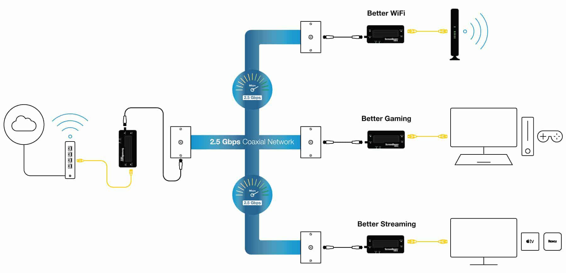

Attention toutefois ! Pour connecter un seul appareil ou une seule pièce, un adaptateur MoCA suffit. Pour étendre la connexion à plusieurs pièces, utilisez deux adaptateurs : un émetteur et un récepteur.
Je ne comprend pas bien, https://www.amazon.fr/dp/product/B013J7OBUU/?tag=clubic-guide-achat-21 il faut bien un appareil à chaque bout ( soit 2 ), même pour connecter un appareil dans une autre pièce.
Sur la 2ième capture Amazon, COAX1 2GB/s - COAX2 1GB/s c’est pour signifier un débit montant descendant ou une perte de débit entre les 2 COAX ?

Je ne comprends pas comment au bout on branche la console le pc dans la prise tv. On parle d’un seul adaptateur je ne vois pas comment c’est possible
Update : j’ai trouve il faut bien un adaptateur par piece et donc c’est tres cher

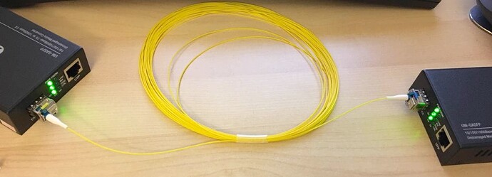

Plus discrètement, une fibre optique permettra une connexion plus rapide, mais il faut ajouter des convertisseurs à chaque extrémité :

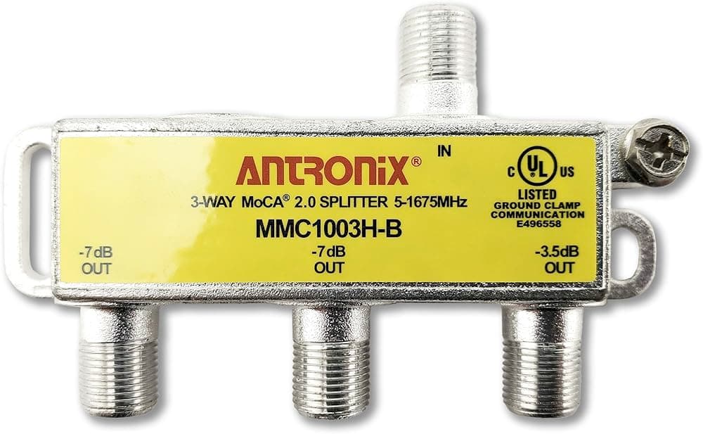

MoCa (Multimedia over Coax Alliance) utilise des fréquences différentes des signaux TVs, et peut passer sur le même coax sans débrancher l’arrivée de la télé par câble.
Normalement un splitter Moca (en tout cas les v2 et plus) ne devrait permettre les signaux média/ethernet que sur les prises intérieur, et isoler ces signaux de la prise entrée/extérieur.
Mais on peut débrancher l’extérieur sur le splitter si on veut/si on a peur que le réseau « fuit ».
On peut :
  • débrancher l’un des câbles coax du splitter, mettre un MoCa à chaque bout, l’un pour le routeur, l’autre pour un appareil, et n’utiliser ce câble que pour cela (plus de signal TV, ce coax n’étant plus branché au splitter).
  • utiliser seulement 2 adaptateurs MoCa sur deux prises murales coax de l’appart.
  • avoir un splitter compatible MoCa permettant d’avoir plus de deux appareils connectés au routeur.

à 30€ le convertisseur et il en faut deux c’est pas donné quand même plus la fibre qu’on ne peut pas couper à la bonne dimension si j’ai le choix je préfèrerais utiliser les gaines disponible souvent quand c’est bien fait il y la place. Mais c’est vrai que c’est discret (j’aurais quand même choisi une fibre blanche :wink:)
