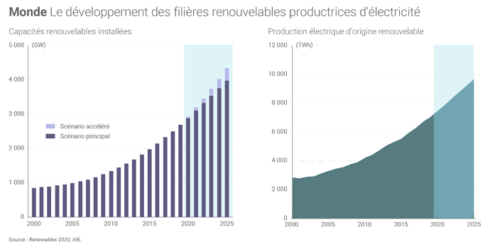

les renouvelables vont bien tout révolutionner, elles en sont déjà là, 1/4 de la fourniture mondiale :
ils s’en installe à ce rythme là, plus que n’importe quelle source d’énergie :
et elles produiront plus que le charbon mondial d’ici 2025, soit moins de trois ans au moment ou je rédige.
Sachant qu’en plus, en 2022, elles sont moins chères que les autres sources d’énergie.
Si effectivement on avait écouté les experts que tu choisis de continuer à croire, rien de tout ceci ne serait arrivé, et on en serait au duopole charbon-nucléaire, avec le charbon loin devant car très peu de pays peuvent s’offrir une filière nucléaire.
Alors que n’importe quel pays peut poser du solaire, de l’éolien, ou construire un barrage.
