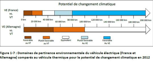

Il y a par exemple ces vieilles données de l’ADEME, qui datent de 2012 (donc presque la préhistoire dans le domaine des VE…) :
Je ne retrouve plus une autre étude de l’Ademe, sur laquelle on pouvait voir la part fabrication et la part usage pour différentes tailles de voitures, et on pouvait en déduire de mémoire un bénéfice à partir de 80 000 pour les plus grosses, 40 000 pour les petites.
Depuis il y a des données plus récentes, et les chiffres sont encore plus faible pour les petites voitures, à peine 15000 km pour une citadine, mais c’est pas clair si c’est par rapport à une thermique neuve ou une thermique ancienne : https://www.ademe.fr/presse/communique-national/mondial-de-lautomobile-lademe-publie-son-avis-sur-le-vehicule-electrique-une-batterie-de-taille-raisonnable-assure-une-pertinence-climatique-et-economique/

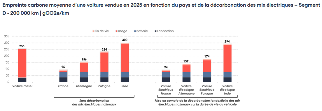

Carbone4 arrive pour sa part à une fourchette de 30 à 50 000 km : https://www.carbone4.com/analyse-faq-voiture-electrique, en comptant la fabrication aussi pour la thermique (donc voiture neuve contre voiture neuve) :

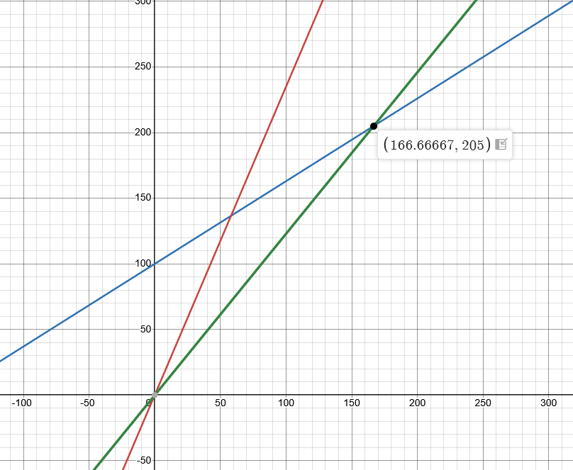

Si on se réfère au graphique, on peut toutefois estimer le cas du remplacement de la thermique existante par une électrique. On voit que sur 200 000 km, la fabrication de l’électrique, batterie comprise, est chiffrée à environ ~75 gCO2eq/km, soit ~15 tonnes pour la fabrication (c’est un ordre de grandeur qu’on retrouve d’ailleurs bien dans d’autres études), et l’usage est crédité de environ ~5g/km. Sur la thermique, l’usage est crédité de environ ~215g/km.
On a donc une économie de 210 g/km à l’usage. Ce qui efface le coût de fabrication de 15 tonnes en ~71 500 km.

Les 123g/km de la fiche technique et de la carte grise, c’est à l’échappement, en WLTP mixte (c’est tout simplement la consommation WLTP multipliée par la quantité de CO2 émise par la combustion d’un litre de carburant) donc souvent sous évalué (et encore plus si ta voiture est ancienne et que sa consommation normalisée était mesurée avec le cycle NEDC), et ne tient pas compte de l’extraction (et ce point, il augmente avec le temps, le rendement des puits de pétrole décroit, on consomme de plus en plus d’énergie pour extraire un baril de pétrole), du raffinage, du transport…
Attention, les chiffres au km donnés par Carbone 4, c’est sur 200 000 km en incluant l’amortissement de la fabrication. Il ne faut donc pas compter 63g par km si tu ajoutes les émissions à la fabrication, mais seulement 5g/km (dans l’histogramme que j’ai partagé plus haut, issu de Carbone 4, la partie en orange). Et 210g/km pour la voiture thermique (là encore, un peu moins que le chiffre total, puisque leurs émissions au km sur 200 000 km incluent la fabrication).

Sur le graphique de Carbone 4, en regardant l’épaisseur de la partie orange, représentant les émissions à l’usage.
Sinon, ça peut aussi se calculer. Une voiture électrique, c’est une consommation de l’ordre de 15 kWh/100 km. En France, le kWh est à 45g en moyenne (en analyse cycle de vie, donc en tenant compte de la production/extraction des combustibles et de la construction/déconstruction des centrales), donc on arrive à un peu moins de 7 g/km (et en pratique, les VE sont souvent chargés à des moments où l’intensité carbone de l’électricité est inférieure à la moyenne… pur l’anecdote (ça vaut pas plus, puisque c’est juste une expérience perso), j’avais à un moment calculé les émissions de ma PHEV en me basant sur les données d’émissions de CO2 visibles sur le site de RTE pendant mes charges, j’ai chargé en moyenne à 27 g/kWh).
C’est un peu plus que 5g, mais en relatif par rapport à une thermique c’est pas un grand changement : quand il y a 200g d’écart au km, 2g de plus ou de moins ne changent pas significativement le résultat final.
Les 45g que tu as trouvés, c’est encore une fois en comptant la fabrication de la voiture (bleu sombre), de sa batterie (bleu claire) et les gains liés au recyclage de l’ensemble en fin de vie (hachures vertes). La partie usage (gris) n’est même pas visibles sur leur graphique pour la France, car entièrement absorbée par la partie recyclage) :
Ils ont un peu plus loin dans le document un autre graphique où on voit bien la partie grise, et visuellement, ça correspond bien à quelque chose de l’ordre de 5g/km en France :
Les 45g par km à l’usage sont par contre l’ordre de grandeur atteint aux Pays-Bas et en Belgique, et l’Allemagne, et l’Italie sont également proche de ça, mais un peu au-dessus. La Pologne est la pire dans l’UE, avec de l’ordre de 100g.
