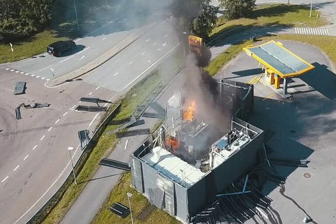

Ne serait-ce que pour des raisons de sureté, de complexité, de gestion des pression folles du système, des épreuvages et de la supervision, jamais une station H2 ne s’approchera de ça.
surtout depuis les dernières explosions, les installateurs doivent serrer les fesses.
