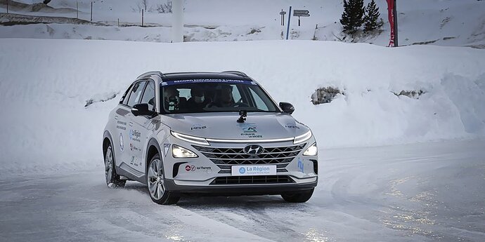

Commentaires : Le Hyundai Nexo bat le record d'autonomie en hydrogène
Hyundai communique sur les performances de son SUV à pile à combustible, quelques heures après avoir annoncé la pause du développement du Genenis G80 Hydrogène.

Oui, quand on a un camion pour assurer le ravitaillement… Parce que sinon, la station hydrogène la plus proche de Val Thorens, c’est à 120 bornes de Val Thorens… En conditions réelles d’utilisation, la Nexo aurait tout au plus pu faire 400 km sur le circuit (sans doute moins même, parce que sa consommation moyenne sur l’aller-retour jusqu’à la station aurait sans doute été plus faible que celle sur circuit, ne serait ce que pour des question topographiques : grosse montée pour aller à Val Thorens, et batterie trop petite pour profiter pleinement de la descente au retour)…
