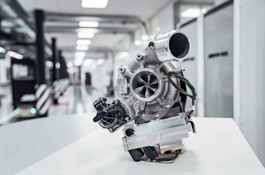

Le turbo électrique existe déjà, mais il consomme de l’électricité (qu’il faut produire), alors que le turbo classique entraîné par les gaz d’échappement non (il utilise une énergie qui serait normalement perdue).

@Etre_Libre : Ce turbo électrique n’utilise l’électricité qu’au démarrage et à bas régime ! Il continue d’utiliser une turbine pour entraîner la compression de l’air quand le débit de gaz d’échappement est suffisant. Quand à l’optimisation du moteur, la chasse au poids etc… je crois que la plupart des constructeurs connaissent le sujet mieux que vous, merci pour eux ! LOL… Si les SUV sont si présents sur le marché, c’est parce qu’il y a des clients pour les acheter. C’est à eux qu’il faut faire la leçon… ou faire preuve d’humilité et écouter leurs raisons qui les poussent à lorgner vers les SUV.

c’est que le turbo électrique ne récupère la chaleur des gaz d’échappement et ne nécessite pas, a priori d’échangeur d’air ni de circuit d’huile nécessitant lui aussi un refroidissement spécifique
Ici, si! (comme indiqué par Borax745 juste au dessus). C’est une erreur de traduction de l’auteur de Clubic (EDIT - non, il a bien décrit le système en fait : « le turbo électrique va ajouter à la première turbine un petit moteur électrique qui va entraîner tout de suite la seconde turbine ») : il s’agit d’un turbo classique auquel a été rajouté un moteur électrique, afin de palier à bas régime à l’absence de pressions de gaz suffisante pour faire tourner la turbine.
De l’article source :
Several premium brands now use [electric boosting] in conjunction with conventional turbochargers to improve response at low revs and low power, with the conventional turbo taking over at higher power to pump enough air into the engine.
Le moteur (gris clair en plein milieu) est visible ici entre la turbine et le compresseur, monté sur le même axe :

Parce que le turbo ne bouffe aucune énergie, selon vous ?
Qui n’a pas enlevé le pot d’échappement de sa meule pour gagner quelques km/h ?
Si ça ralentit l’échappement, ça bouffe de la puissance, sauf que le bénéfice est largement supérieur à la perte et qu’elle passe donc inaperçue.
Mais ce n’est qu’une question de temps pour que ce turbo soit remplacé par un compresseur électrique : gestion beaucoup plus fine de la pression et surtout mécanique beaucoup plus simple et plus légère, puisque pas besoin d’être à cheval sur l’échappement et l’admission.
A propos de l’échangeur, l’intérêt est limité à mon avis : ce n’est pas l’échappement qui chauffe l’air admis, ou pas beaucoup, c’est surtout le fait de compresser l’air qui l’échauffe. L’échangeur sert à abaisser la température de l’air compressé pour augmenter la densité et donc la quantité d’oxygène admis dans le moteur.
