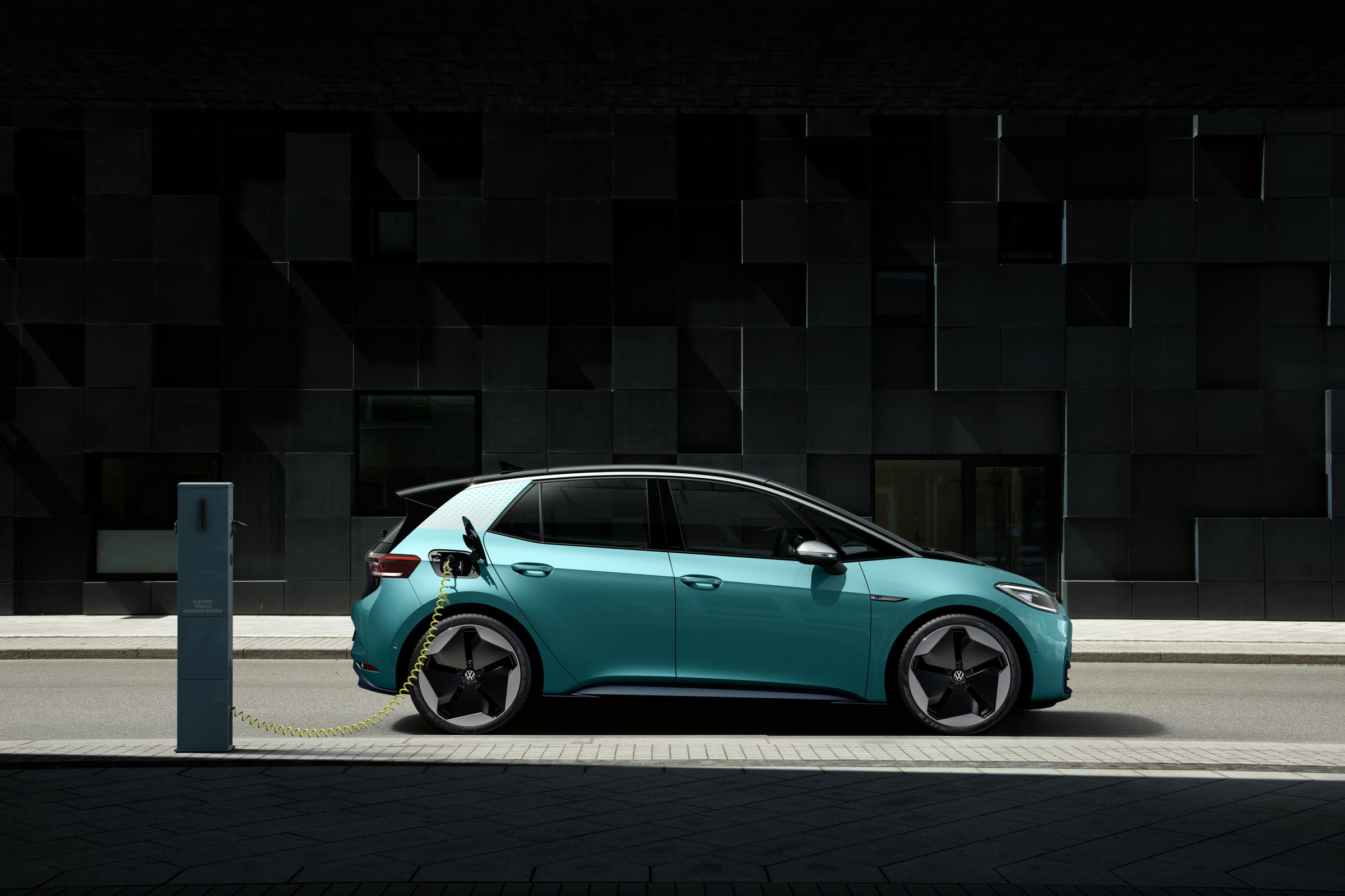

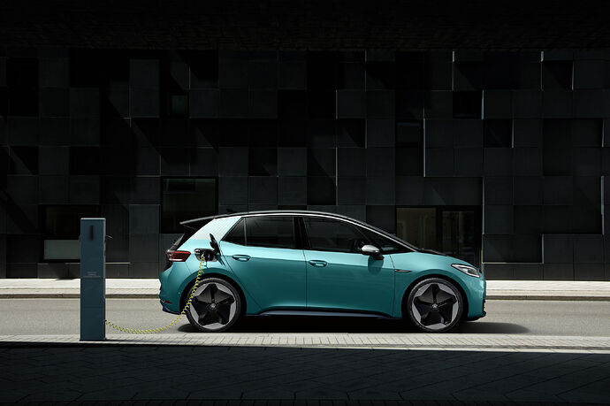

Commentaires : La Volkswagen ID.3 fait 531 km réels en une charge, contre 420 annoncés
Volkswagen a fait passer un test d’autonomie réel à sa compacte électrique, l’ID.3, et a atteint une distance de 531 kilomètres en une seule charge sur les routes suisses.
