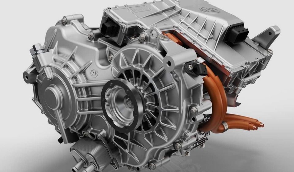

Ecoutez, vous devriez contacter les grands constructeurs qui payent grassement leurs idiots d’ingénieurs, pour qu’ils cessent d’investir dans les boîtes de vitesses.
Alors j’en conviens, pour l’instant les boîtes de vitesses pour moteur électrique ne sont pas aussi favorablement économiques que pour les thermiques, mais on y vient :
https://www.caradisiac.com/une-boite-de-vitesses-pour-voiture-electrique-pour-gagner-de-l-autonomie-178204.htm
ou encore
https://www.moteurnature.com/26173-getrag-presente-sa-boite-de-vitesses-pour-moteur-electrique
Lorsque ces boîtes seront optimisées, elles devraient offrir un meilleur rendement au moteur E.
Alors je n’ai peut-être pas fait les mêmes études que vous, mais je m’informe et j’apprends, ce que vous avez fait vous aussi avant de diffuser votre excellent savoir. De plus, même Einstein faisait preuve d’humilité face à son manque de savoir dans son domaine. Faites la même chose, informez-vous tout azimut pour vous enrichir, votre enseignement fait l’objet d’évolution, ne restez pas sur le carreau.
Une boite de vitesse ajoute des frottements et donc du couple, et donc de la perte d’énergie.
Un moteur électrique accouplé à une charge ayant un rendement excellent et constant quelque soit sa vitesse, rien ne sert de lui adjoindre une boite de vitesse tant qu’on ne veut pas dépasser sa vitesse maximale possible.
Bref, ton premier lien :
un seul rapport, qui oblige les constructeurs à faire un choix entre couple maximal initial ou vitesse maximale.
Aujourd’hui, la plupart des véhicules électriques reposent sur une transmission à un seul rapport : vous accélérez, et le couple du moteur électrique, immédiat et maximal, fait avancer l’auto. Seulement voilà, pour les véhicules sportifs, c’est un problème, puisqu’avec un seul rapport, la vitesse maximale est souvent assez limitée.
Son titre est trompeur, on ne fait pas d’économie d’énergie en baissant le rendement d’un moteur électrique.
Ton deuxième lien est tout aussi révélateur du manque de connaissance des gens sur le sujet, « journalistes » compris :
La technologie du double embrayage évite toute rupture de transmission de couple, tout en autorisant de meilleures accélérations et une vitesse de pointe plus élevée, avec évidemment un meilleur rendement, que sur une voiture électrique non équipée.
NON le rendement ne sera pas meilleur, c’est physiquement impossible.
C’est aussi pour ça qu’une voiture 4x4 consomme plus en mode 4x4 qu’en mode propulsion.
Comme l’a dit @Nmut et comme le dit ton premier lien, sur un véhicule électrique, une boite de vitesse n’est « utile » que pour allier accélérations fulgurantes ET vitesse maximale stratosphérique.
Bref, pour la bagnole du commun des mortels, ça n’apporte absolument rien.
N’importe-quelle voiture électrique « standard » comme une model 3 a déjà une accélération qu’aucune voiture thermique « standard » ne peut égaler, tout en ayant une vitesse maximale plus importante que la masse de voiture thermique qui se vend en France, soit de quoi monter à 200 km/h, ce qui n’a aucun intérêt si ce n’est perdre son permis.
[+] bien sûr que les constructeurs de boites de vitesses ne veulent pas voir leur business disparaitre.
Sur ce j’en ai finis avec toi, on est deux à être dans la technique, à très bien connaitre les moteurs électriques, à essayer de te faire comprendre des choses assez simples, et tu ne veux rien entendre…
INCROYABLE ! J’ai rarement vu une aussi mauvaise foi !
Vous ne lisez que ce vous voulez bien lire !
Et vous décortiquez l’article pour n’en sortir que VOTRE substantifique moelle, pour me donner des leçons !!! Le comble de l’imbécilité !
Au fait, à la fin de l’article que vous n’avez lu qu’en travers, il est dit que le gain de l’autonomie allait jusqu’à 5%.
De plus, vous le spécialiste des moteurs électriques, vous devez savoir que la plus grosse dépense d’énergie est au démarrage, voilà pourquoi la piste des moteurs électriques à vitesse variable est également exploitée. Mais bien entendu, face à un expert comme vous, que puis-je, et que peuvent prétendre ces crétins d’ingénieurs qui s’acharnent à prolonger l’autonomie des VE grâce à ces technologies.
Bon j’ai assez perdu mon temps avec des spécialistes comme vous, l’avenir vous donnera certainement… tort, bien entendu !
