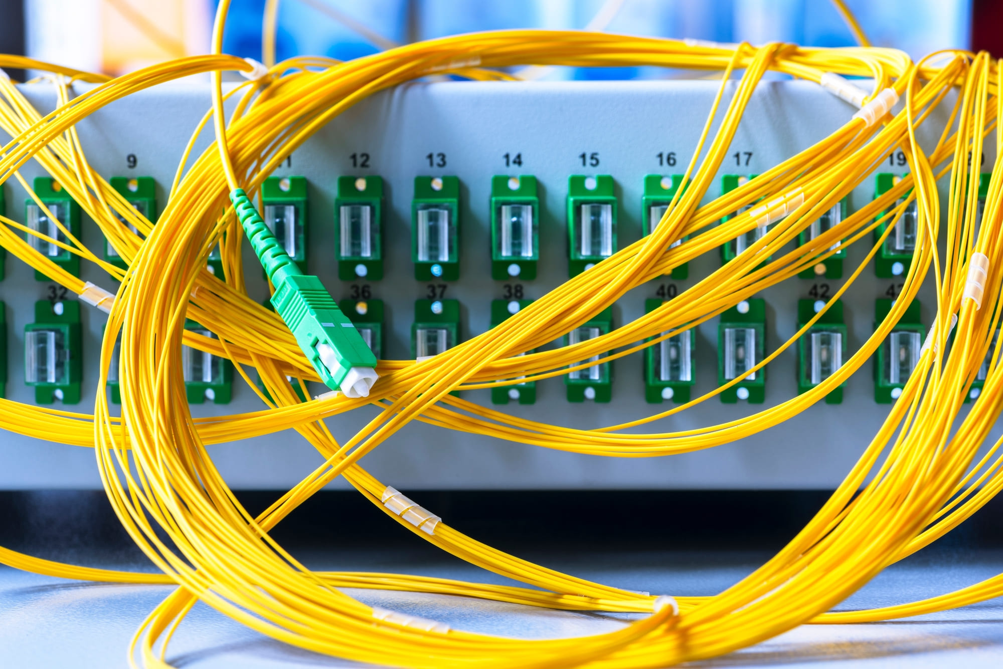

Ya quelques mois, je pars 1 semaine, je reviens plus d’internet. Je saute donc sur le téléphone, le lendemain RDV, (dire qu’avant on attendait 1 semaine) pour que le tech me montre ma fibre arrachée par un autre tech qui avait installé mon voisin à ma place.

Certains en sont malheureusement arrivés à devoir repérer leur position dans leur nœud de raccordement et avoir été contraint d’investir dans un stylo testeur optique laser (5 euros FDPIN sur Aliexpress) pour reprendre eux-mêmes leur position en cas de débranchage sauvage.

Le stylo, c’est en cas de débranchement sauvage pas d’arrachage. Là, ce n’est clairement pas légal mais comme je le dis malheureusement, certains en sont arrivés à le faire car en cas de coupleur optique d’un opérateur saturé dans le nœud de raccordement, l’opérateur met parfois des mois à en ajouter un.
Et dans ce cas, bien souvent, le technicien, au lieu de dire au client que de coupleur optique est plein et qu’il doit attendre des mois, débranche un client existant pour brancher le nouveau. Puis le client débranché appelle pour corriger le problème et le technicien vient en débrancher un autre pour le rebrancher et ainsi de suite parfois pendant des mois.
La personne qui fait ça note son emplacement sur son coupleur optique opérateur et en cas de débranchement, elle le reprend simplement elle-même.
Par contre, ce qui est incompréhensible dans ce cas, c’est que l’opérateur devrait savoir que son coupleur optique opérateur est saturé et refuser le client ou à minima ne pas accepter de raccordement tant que qu’il n’y a pas de place pour raccorder le nouveau client.
Pour l’utiliser, ne l’ayant jamais fait, j’imagine que tu dois simplement faire comme le technicien qui vient te brancher.

Quand à la fibre « arraché » dans le panneau il s’agit le plus souvent d’une simple déconnexion de la prise dans l’armoire pour reconnecter un autre client (ça m’est arrivé plusieurs fois) dans ce cas une photo de votre prise vous permet de raccorder à nouveau le bon client (vous évidement). Sauf une fois ou le sous traitant avait carrément couper la fibre et jeté la prise pour qu’on ne puisse pas le faire.
2 « J'aime »
Ca vient presque à 100% du problème de coupleur optique d’un opérateur saturé et d’un technicien qui vient donc débrancher un client pour en rebrancher un autre. S’en suit une spirale où pour rebrancher le client qui a été déconnecté, un autre est débranché qui à son tour demande à être rebranché ce qui provoque le débranchement d’un autre et ainsi de suite pendant des mois…

Chez moi cela vient du fait que dans l’armoire publique environ je dirais 15% des prises arrivantes (le femelles) sont défectueuses donc au fur et à mesure des raccordement on fini par manquer de prises et on débranche l’autre pour s’y connecter. Mais je vous rassure tout de suite cela fait 2 ans que cette situation perdure et ils n’ont toujours rien fait pour remettre en état les connections défectueuses de l’armoire.Enfin il y a deux mois ils ont quand même changé la porte et remis une serrure comme quoi je suis vraiment médisant, donc comme je ne peut plus voir le connections en passant ils ont peut-être réparé cela aussi …ou pas.
