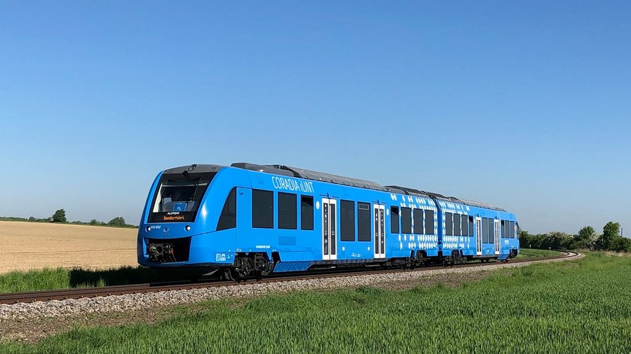

Linde, groupe international allemand spécialisé dans le gaz et l’énergie,
annonce la construction, à partir du mois de septembre, de la première station au monde de ravitaillement en hydrogène pour des trains de passagers. La station de recharge devrait être prête à l’emploi pour la mi-2021, espère le groupe.

Malheureusement, ca manque de pas mal d’infos, comme souvent avec ces belles avancées écologiques qui vont sauver la planète.
  • Comment l’hydrogène est produit?
  • Quel est le rendement de la production au moteur?
  • Quels sont les coûts comparé à un train qui roulerait une partie du temps sur batterie, sur les lignes non electrifiées? (+ comparaison du rendement)
  • A quel hauteur ce projet a été subventionné par l’état (le peuple quoi) et dans la poche de qui vont ces subventions?
  • Qu’est-ce qui se passe si un train à hydrogène déraille?

Il y a une solution bien plus simple et pérenne : électrifier la ligne. C’est peut-être plus cher comme investissement, mais probablement plus rentable sur le long terme…
Quand au train uniquement sur batterie, même pas en rêve !!!

Uniquement sur batterie, je n’y crois pas non plus dans un futur proche, sans amélioration conséquente de la technologie des batteries.
Par contre, un hybride qui se connecterait aux lignes lorsqu’elles sont electrifiées et est sur batterie le reste du temps me semble être la solution la plus viable.
L’électrification des lignes coûte cher, pas seulement à l’installation, il faut également prendre en compte la maintenance!
Et dans certains endroits, c’est bien plus galère que d’autres (dans les tunnels par exemple), en région montagneuses ou perdu au milieu de la pampa.
Du coup passer sur batterie et avoir une recuperation d’energie en descente, ca serait peut être pas mal.

Il faut forcément de l’électricité pour produire de l’hydrogène, et l’électricité allemande est beaucoup plus polluante en CO2 que l’électricité française.

Pour la partie production, Linde achète l’hydrogène à l’industrie pétrochimique (vaporeformage essentiellement). Dans le beau monde du greenwashing, il est amusant de noter que cet hydrogène est produit à partir de combustibles fossiles non renouvelables (en plus de l’aspect polluant du process).

L’hydrogène actuel est fabriqué à partir d’energie fossile mais on peut imaginer qu’il soit à terme fait à partir d’énergie plus cool (nucléaire, EnRev…). Quand ce sera le cas, les débouchés seront déjà là (voitures, trains…), on ne sera pas dans le schéma de « la poule et l’oeuf » où on se demande qui commence à investir (producteur/consommateur).
