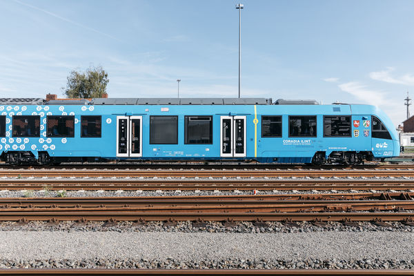

Actuellement 50% des lignes en Allemagne sont électrifiées et forcément beaucoup moins sur les lignes régionales. Le but des trains à hydrogène ou des trains 100% batterie est de se substituer aux trains diesels qui empruntent les lignes régionales.
J’ai pas les chiffres mais le train 100% batterie est moins cher aujourd’hui. Par contre la comparaison est biaisée : la technologie hydrogène sur les trains n’est pas encore au stade industriel et le prix aujourd’hui est donc élevé. Il faut en reparler dans 10 ans.
Pas de risque quand ça déraille: s’il y en avait 1, le train n’aurait pas été qualifié par les autorités ferroviaires allemandes.
le train à hydrogène existe et va rouler en commercial dans peu de temps en Allemagne…
c’est le train sur batterie qui est un leurre et qui n’existe pas.

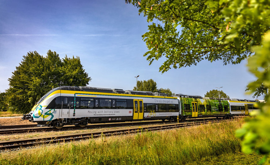

https://lerail.com/news/23996-les-trains-à-batteries-où-en-est-on
Même Alstom va en vendre en Allemagne.
Les problème d’un train 100% batteries c’est l’autonomie et le poids
Le poids n’est pas le problème principal…( on met 2500kwh de batterie à la place du moteur diesel et des réservoirs), sur un x73500, c’est peut-être jouable.
L’autonomie pour pouvoir exploiter le matériel d’une manière rationnelle pose bien plus de soucis…
Aujourd’hui, un ter diesel a au minimum 800 à 1000 kms d’autonomie , il roule quasiment toute la journée sauf les creux mi matinée, mi après midi.
Quand à votre article, si vous le lisez, le train sur batterie n’est qu’a l’état de prototype, avec une autonomie de 80kms, rien à voir avec ce qui va être mis en service à l’hydrogène dès 2021-2022.
Quand à Alstom, ils développent la filière hydrogène, donc il ne vont pas vendre de trains sur batterie en Allemagne.
