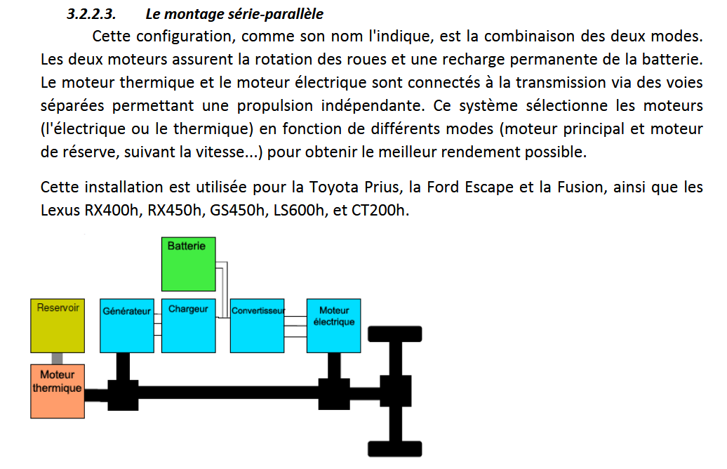

Aïe aïe aïe! Tu le fais exprès ou il faut vraiment retourner à la base ?!
Voir 3.2.2.3
https://images.app.goo.gl/qL4kL7mbHwFPM3h86
Tu confonds toujours tout pour les rendements.
Ve essence: rendement global = rendement moteur thermique x rendement transmission , soit 0,3 x 0,9
Ve hybride : rendement global = rendement moteur thermique x rendement système hybride , soit 0,3 x 0,9
