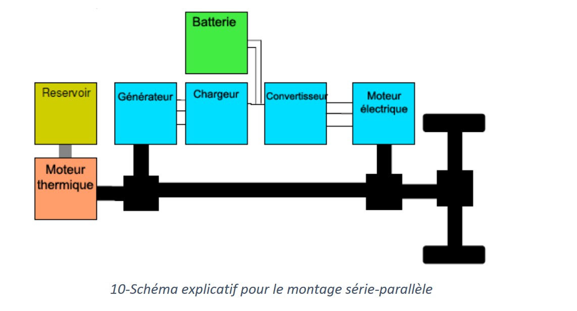

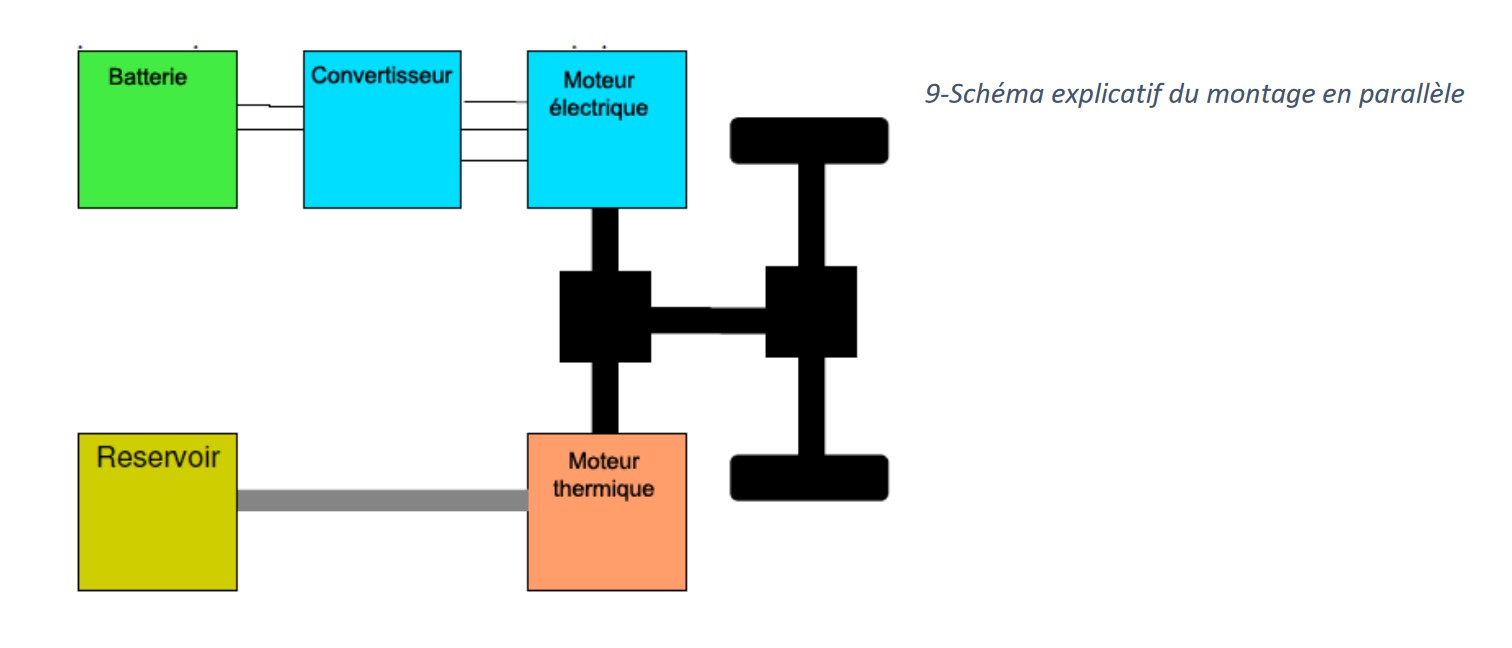

J’étais intrigué, et j’ai fini par trouver d’où vient la confusion dans nos échanges, en Europe vous avez beaucoup de systèmes « parallèle », alors qu’ici en Amérique, ce type d’hybride est à peu près absent.
Ces extraits sont d’un travail universitaire de France :
"3.2.2.2.Le montage en parallèle. Le montage en parallèle est l’architecture la plus courante, ce type de montage offre la possibilité de faire tourner les roues avec les deux moteurs, soit le thermique seul, soit l’électrique seul, soit les deux en même temps (cas du full hybride). En effet, le moteur thermique assure une transmission en fonctionnement classique, auquel on ajoute un moteur électrique qui fonctionne avec l’énergie des batteries (énergies récupérées lors des phases d’accélération et de freinage du véhicule). Le fonctionnement sous le mode électrique correspond aux phases durant lesquelles le moteur thermique est peu efficace (en ville par exemple). Cette architecture est très répandue, on la trouve chez la plupart des constructeurs automobiles comme HONDA, PSA, BMW, etc. C’est le cas pour la Peugeot 3008 Hybrid4, la Citroën DS5 Hybrid4, les Audi A6 et A8 Hybrid, la BMW série 5 ActiveHybrid ou la HONDA Insight 1re génération. "
Le système Synergy Drive de Toyota est de type « série-parallèle ». C’est celui qu’on retrouve en grande majorité de mon côté de la grande mare. Et il est bien plus efficace sur l’autoroute. Vous avez plus de choix en Europe, mais l’option parallèle est déficient sur les longues distances.
« 3.2.2.3.Le montage série-parallèle. Cette configuration, comme son nom l’indique, est la combinaison des deux modes. Les deux moteurs assurent la rotation des roues et une recharge permanente de la batterie. Le moteur thermique et le moteur électrique sont connectés à la transmission via des voies séparées permettant une propulsion indépendante. Ce système sélectionne les moteurs (l’électrique ou le thermique) en fonction de différents modes (moteur principal et moteur de réserve, suivant la vitesse…) pour obtenir le meilleur rendement possible.Cette installation est utilisée pour la Toyota Prius, la Ford Escape et la Fusion, ainsi que les Lexus RX400h, RX450h, GS450h, LS600h, et CT200h. »
Voilà, nous avions tous géographiquement raison. :wink:
C’est l’offre des constructeurs qui jouent sur leur marketing pour nous en donner le moins possible selon l’historique des hybrides. Je ne vous trouve pas très chanceux de ne pas avoir plus de « série-parallèles ».
Ajout: dans ce mode les deux moteurs peuvent fonctionner indépendamment OU conjointement, c’est l’ordinateur qui en décide à chaque seconde sur l’autoroute. Dans la Prius il y a un visuel qui montre bien que le moteur thermique tire la plupart du temps, mais que le moteur électrique lui donne un coup de pouce à chaque ~3-4 secondes. Ça se fait sans qu’on s’en aperçoive. Si on appui à fond, dans n’importe quelle circonstance ce sont les deux moteurs qui s’y mettent. Ça fait des dépassements très réguliers.
