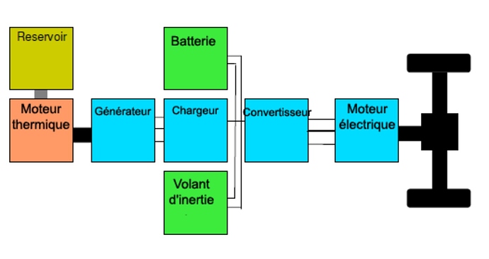

Il faut bien distinguer entre hybride parallèle et hybride série-parallèle. La première fonctionne soit conjointement électrique et thermique lorsque les batteries sont chargées, soit à essence à 100% quand les batteries sont vides, ce qui réduit l’efficacité. Il coûte moins cher au fabricant, mais plus cher à l’usage.
Alors que le système série-parallèle utilise simultanément les 2 moteurs, le moteur à essence servant de génératrice pour continuellement recharger les batteries.
Le Synergy Drive de Toyota et le Voltec de GM sont des série-parallèles, bien plus efficaces et économiques sur l’autoroute.
Il semble qu’en Europe le système dominant est le parallèle, presque absent en Amérique du Nord.

Parallèle
Série-parallèle
« La première fonctionne soit électrique à 100% , soit à essence à 100%, alors que la série-parallèle utilise indifféremment et simultanément les 2 moteurs »
Une hybride parallèle peut aussi utiliser les deux moteurs à la fois. La différence entre série et parallèle, c’est que dans un montage série le moteur thermique n’est jamais en prise mécanique sur les roues, il ne sert qu’à entrainer un générateur qui va servir à alimenter le moteur électrique (en gros, c’est une VE avec un groupe électrogène à la place de la batterie), alors que sur un montage parallèle le moteur thermique et le moteur électrique sont en prise mécanique sur les roues.
Les BMW i3 avec range extender par exemple, c’est de l’hybride série. Les hybrides PSA, BMW et Mercedes sont des hybrides parallèles.
Et le série-parallèle, c’est un montage qui peut fonctionner alternativement en parallèle, donc avec les deux moteurs en prise sur les roues ou en série, avec le thermique utilisé uniquement comme générateur pour l’électrique. Et dans le mode parallèle, le moteur thermique peut éventuellement entrainer quand même aussi le générateur, pour produire de l’électricité en même temps qu’il est en prise sur les roues, tout en ayant le moteur électrique également sollicité pour faire avancer la voiture (alors qu’en parallèle pur, comme il n’y a qu’un seul moteur électrique, c’est soit génération soit propulsion, pas les deux à la fois).
Les hybrides Toyota, Honda et Renault sont des série-parallèle.
Le montage série pur ne permet pas d’être en 100% thermique, c’est forcément 100% électrique ou mélange des deux. Tous les autres montages permettent de fonctionner 100% électrique, 100% thermique ou un mélange des deux. Le série-parallèle permettant en plus, dans le cas du mélange, de produire de l’électricité d’un côté tout en la consommant de l’autre.
Je me suis corrigé, pour :
Mais il ne faut pas non plus confondre une pure série avec une série-parallèle. À ma connaissance il n’y a que la i3-REx qui est une pure série. La Volt n’en est pas une, c’est du P.R. de GM qui a été corrigé souvent.
Voici le schéma du montage Série.

En effet pour la Volt j’étais persuadé que c’était du série, mais il y a en fait un train épicycloïdal comme sur les Toyota, donc série-parallèle.
Et du coup effectivement l’i3 est peut être le seul exemple de voiture hybride série. Je n’ai pas d’autres exemple en tête, sauf en trichant un peu (EP Tender :rofl:) ou en regardant côté rail (notamment en France les rames qui équipent certaines lignes TER pas totalement électrifiées).
