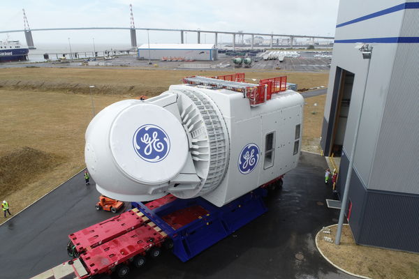

les mats feront bien 100m de hauteur, mais quand on dit que les pales font 107m c’est en terme “d’empannage” c’est à dire 107m : 3 = 35,66 m chacune . Ou 107m : 2 = 53,50 m , car Il ne faut pas se fier à la photographie numérique qui est prise avec l’effet de contreplongée et qui ne donne pas les réelles proportions.

https://www.industrie-techno.com/article/haliade-x-la-turbine-de-l-eolienne-la-plus-puissante-du-monde-devoilee-en-loire-atlantique-par-general-electric.56755

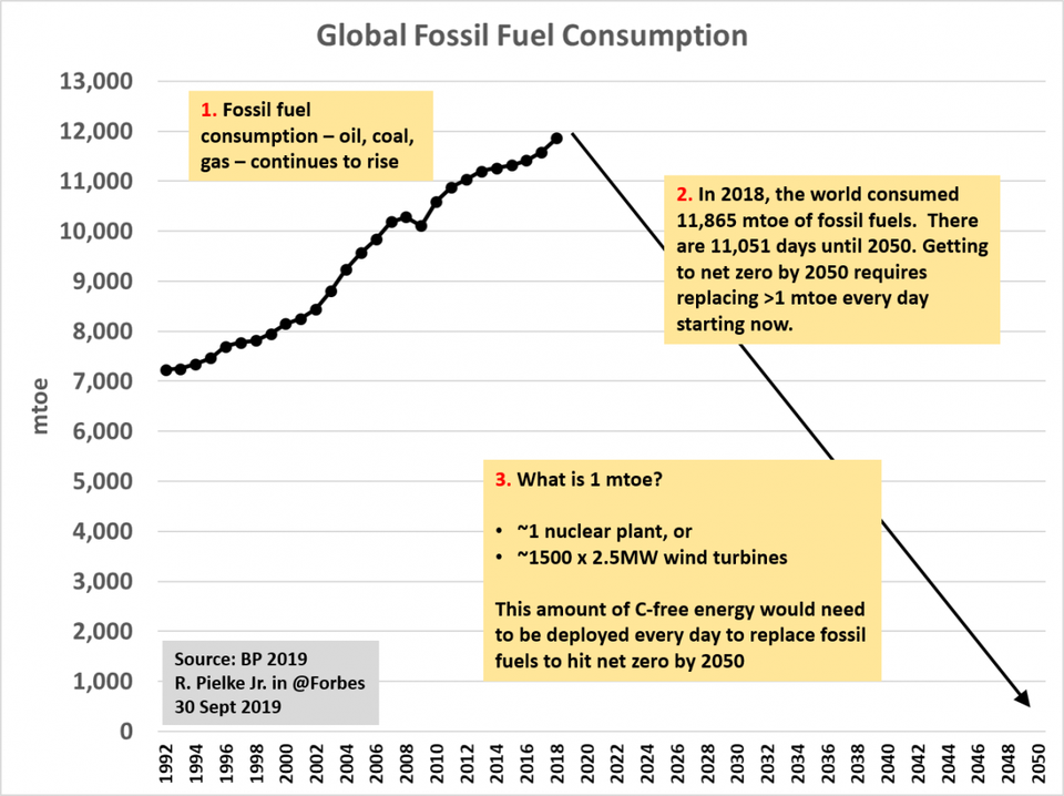

Les calculs montrent qu’il faudrait implanter 1500 éoliennes de 2,5 MW par jour tous les jours jusqu’en 2050 en commençant l’année dernière pour viser le zéro carbone net.

Tu tires des conclusions erronées des graphiques que tu présentes (je dis toi, mais c’est celui qui réalise le graphique). Il ne s’agit pas de ne plus utiliser de pétrole du tout en 30ans, ça n’a jamais été le cas (et d’ailleurs, et heureusement, pas tout le pétrole est transformé en CO2, hein ;-). Il s’agit de revenir à une production de CO2 annuelle égale à celle avant l’ère industrielle, car la Terre absorbe une grosse partie du CO2 atmosphérique, il ne faut simplement plus « d’excédent ». Et là, miracle, il n’y a plus de « problèmes » tels qu’exposés dans tes conclusions.
D’ailleurs, si je fais une simple multiplication, 1500 * 2.5MW = 3.75GW c’est très très loin d’une centrale nucléaire (les dernières générations EPR produiraient 1.6GW), donc l’unité de calcul me semble à géométrie très variable pour ne pas dire douteuse.
Je fais le calcul inverse, cela voudrait dire que depuis 1992, le monde a installé l’équivalent de 5000 « mtoe » de consommation, ce qui, en unité « centrale nucléaire magique », reviendrait à 5000 centrales (ou 18 750TW)
D’après Wikipédia, il y a 448 centrales dans le monde actuellement dans le monde, et elles sont loins d’être capables de produire 3.75GW chacune.
Je suis donc allé cherché les infos originales ( https://yearbook.enerdata.net/total-energy/world-consumption-statistics.html ) et magie… si la consommation d’énergie du monde est à 14000 mtoe en 2018, celle liée au pétrole n’est « que » de 3200 mtoe.
Elle n’était à ~2000 en 1970 (par extrapolation), c’est à dire le niveau que l’on veut atteindre. Donc, au lieu de vouloir absorber 12000 mtoe comme indiqué dans ton graphique, il faut en absorber 1200 (dix fois moins, et encore, c’est en considérant que tout le pétrole est brûlé, ce qui n’est pas le cas), soit 40 mtoe par an (sur 30 ans).
Je ne dis pas que c’est facile, mais c’est certainement moins catastrophique que ce que le graphique laisse entendre.
