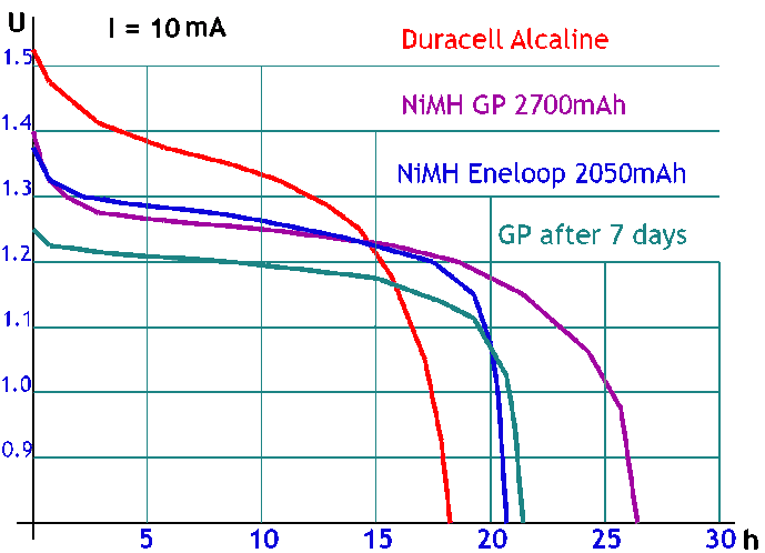

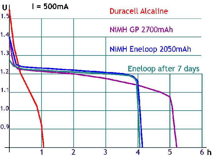

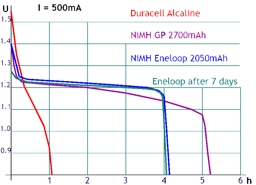

https://www.pile.fr/parlons/capacite
Faux.
Avec la résistance interne énorme sur une pile non rechargeable, la tension utilisable est rapidement sous les 1.2v.
Un accu n’a pas cette résistance interne, et garde sa tension nominale plus longtemps.
Faut prendre des eneloop ou équivalent, et pas de la m3rde.
Edit : J’en utilise dans ma souris (2 AAA, ça tient des semaines et je l’éteins jamais), dans mes télécommandes (tiennent des années), et dans mes lampes et j’en suis satisfait.
