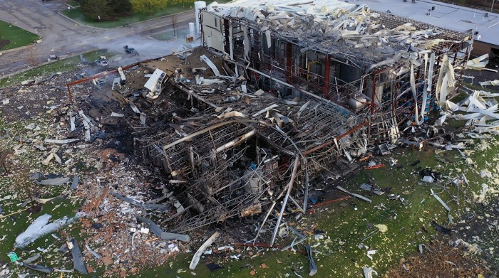

et là par exemple, ce sont juste « quelques réservoirs qui ont fuité » dans une usine de silicone :
le truc totalement ravagé, 4 morts…
