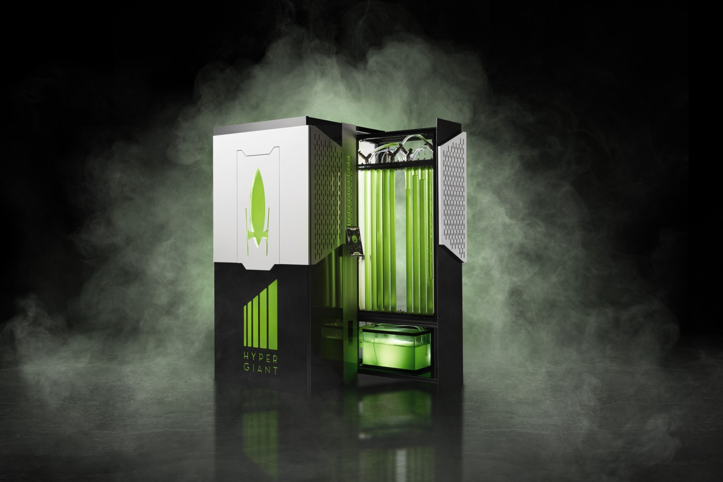

Eos. C’est le nom du prototype de bioréacteur dévoilé par Hypergiant Industries. Celui-ci repose sur l’utilisation d’algues vertes, et malgré sa taille réduite, il serait 400 fois plus efficace que les arbres pour le stockage du carbone.

400 fois ce que fait un arbre, ça fait 20 tonnes de production annuelle ( à 50kg/co2/an pour un arbre de type eucalyptus), pour une empreinte au sol de 25 m².
Ce serait déjà incroyable, prodigieux, mais encore, on pourrait presque y croire, en admettant toute une machinerie derrière.
« Ainsi, un cube de 7,6 cm de côté et 17,8 cm de haut suffirait pour stocker autant de dioxyde de carbone qu’un acre de forêt » BIGRE ! ça ne fait réagir personne ?
une forêt cultivée c’est 10 000 arbres à l’hectare soit 4000 pour l’acre. ça fait 200 tonnes de co2 capté et changé en bois par an.
Il est strictement impossible de faire transiter suffisamment de flotte, algues vivantes, intensité lumineuse, gaz dissous pour tirer 200 000 kilos de captation co2 dans un cube de 8*20 cm, c’est juste physiquement impossible, ça doit dépasser d’un facteur 1000 le rendement maximum théorique des algues les plus performantes.

Cher monsieur Philouze, j’apprécie votre réflexe de vérifier les ordres de grandeur, c’est une grande leçon à donner aux médias, mais dans le cas présent vous faîtes, je crois, une confusion entre efficience (rendement) et capacité. Ce bioréacteur se dit plus efficient en captation de CO2 à l’unité de volume. Si les chiffres sont vrais, cela revient à dire que la capacité de captation de CO2 du bidule est équivalent à celui de la masse foliaire (les feuilles) de 400 arbres (je suppose normés). Vous connaissez la capacité des poumons à échanger le couple CO2/O2 ? Elle est surprenante vu le petit volume du poumon mais pas lorsqu’on « déploie » toute la surface d’échange.

ce pseudo CUBE fait tout juste 1 LITRE .
IMPOSSIBLE D ’ Y STOCKER PLUS de 22 kg du metal le plus DENSE soit lk ’ IRIDIUM !!!
nota densite platine : 21.4 ; or , tungstene et uranium : 19.3
!!! donc cet article est ERRONE !!!
