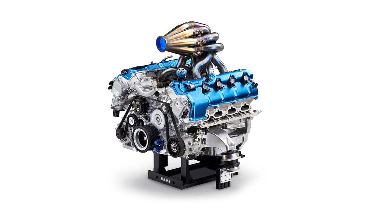

Perso je connais oui, en fait c’est un moteur Yamaha.
La PAC a plus d’intérêt à long terme que du thermique en effet, même avec de l’hydrogène.

Merci. J’avais entendu parler de ce moteur, mais je n’avais jamais eu l’idée de calculer la taille de réservoirs nécessaire. C’est édifiant…
Et j’ai bien rigolé en découvrant les limites de feu l’Hydrogen7, je savais que BMW n’avait pas poussé plus loin dans ses recherches, mais j’étais pas au courant des détails, comme le fait que le réservoir entrait en ébullition au bout d’une petite journée et se vidait tout seul en une grosse semaine :sweat_smile:

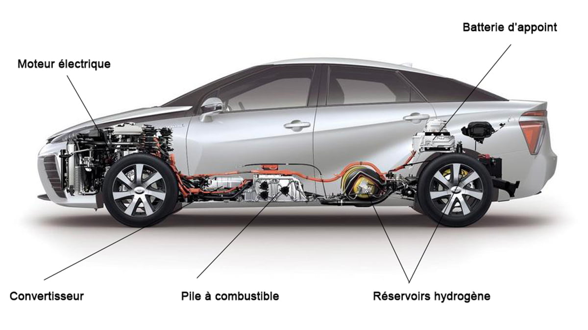

Tu y rentres bien au chausse-pied les 142 litres nécessaires à une Miraî par exemple.
Donc pour moi , il n’y a pas d’impossibilité physique,
Mais ça implique un développé de surface de parois gigantesque, supérieur … au volume d’hydrogène transporté : environ 8m² et … 232 litres de carbone-epoxy pour 142 litres d’hydrogène transporté.
Les réservoirs de Miraî développent au gros jugé 2m² extérieur de carbone-epoxy, en litrage de carbone c’est plus faible que du plat parce que la surface intérieure du cylindre est nettement plus petite que l’extérieur (avec 3cm de parois) , hors accastillage on dépasse pourtant déjà les 100 kg.
ça implique qu’un réservoir plat équivalent va peser AU MINIMUM 4x fois ça soit … 400 kg
J’ai bien tenu compte des parois latérales mais pas des « ponts » tenseurs. En réalité ce sera pire
La masse d’une batterie !
à laquelle il faut rajouter le circuit Hp + BP, la batterie tampon, la pile à combustible.
