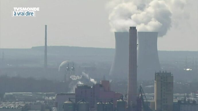

encore la fake news du nucléaire remplacé par le charbon en allemagne…
https://www.francetvinfo.fr/meteo/climat/cop21/a-vrai-dire-en-allemagne-l-abandon-du-nucleaire-favorise-t-il-vraiment-le-charbon_3499231.html
Regardez la vidéo si vous ne comprenez pas l’article seul (comme un ici).
Par le gaz + charbon. Mais surtout gaz, d’où la nécessité de norstream 2
