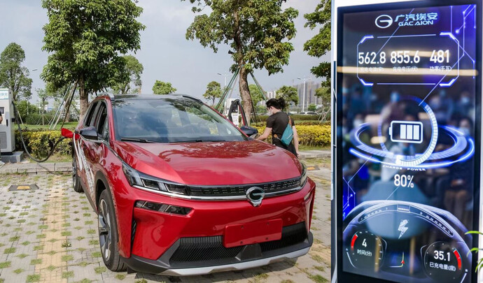

Tu lis pas bien ce que j’ai écrit : ça peut tout changer : https://fr.wikipedia.org/wiki/Accumulateur_électrique#Tableau_comparatif_des_différentes_technologies
Donc aussi la capacité de la batterie à accepter de forts courants.
A capacité égale et à puissance égale suivant le type de batterie et donc les propriétés mécaniques des matériaux le temps de charge peut être fortement impacté.
Ce qui peut d’ailleurs permettre d’éviter de faire la surenchère au niveau des chargeurs, qui pose aussi un vrai problème de sécurité, tout en gardant un temps de charge satisfaisant. Ce n’est pas pour rien qu’il y a beaucoup de recherche dessus et notamment pour les batteries au graphène ou encore l’aluminium.
https://www.cnetfrance.fr/news/samsung-depose-un-brevet-pour-une-batterie-au-graphene-qui-se-charge-en-moins-de-15-minutes-39860686.htm
https://www.caradisiac.com/le-plein-en-electrique-aussi-rapide-qu-un-plein-d-essence-avec-l-aion-v-191512.htm
https://www.developpez.com/actu/315220/Un-nouveau-type-de-batterie-aluminium-ion-se-chargerait-60-fois-plus-vite-et-contiendrait-trois-fois-plus-d-energie-elle-pourrait-etre-utilisee-dans-l-industrie-du-stockage-d-energie/
C’est un fait.
Et des forts courants, ça implique de fortes puissances… Puissance = intensité * tension. Si tu augmentes l’intensité, tu augmentes la puissance (sachant que la tension, sur une batterie donnée, tu peux pas jouer dessus, elle est imposée par la chimie et l’architecture de la batterie, seule l’intensité est modulable).
À capacité égale et puissance égale, seul le rendement joue. Or le rendement il est déjà très élevé, il n’y a pas grand chose à gagner là-dessus.
Ces articles que tu cites parlent de batterie pouvant se recharger plus vite, oui. Mais pas à puissance égale (relis bien ces articles, ils parlent bien de temps de recharge plus court, mais en aucun cas ils parlent de la même puissance en entrée… le premier ne parle pas du tout de la puissance de charge, le deuxième, il indique bien que la puissance de charge de l’Aion V est plus élevée, à 480 kW contre au mieux 300 kW sur les modèles actuellement sur le marché et le troisième il dit également qu’il faudra augmenter la puissance de charge pour charger plus vite : « Les Superchargers de Tesla pompent déjà des électrons à des taux allant jusqu’à 250 kW, ce qui représente un transfert d’énergie de 60 kWh en 15 minutes environ. Si l’on veut recharger 10 fois plus vite que cela, il faut pouvoir fournir instantanément 2,5 mégawatts au câble de charge »)… Elles se rechargent plus vite parce qu’elles sont capables de prendre une puissance plus grande en entrée !
Quand à ton tableau Wikipedia, le seul truc qu’il indique c’est la puissance en pointe, on y voit bien que selon la technologie de la batterie on peut avoir une puissance plus ou moins élevée. Et c’est ça qui va influer sur le temps de recharge (ce dernier n’est d’ailleurs pas du tout mentionné dans le tableau… parce qu’il est justement lié à la puissance, ce serait donc redondant).
C’est vraiment de la physique de base : la capacité de la batterie, c’est la quantité d’énergie qu’elle stocke. Et la puissance de charge, c’est la quantité d’énergie qu’on fournit en une unité de temps. En dehors des 10-15% de pertes, tu ne peux pas remplir plus vite une même capacité sans augmenter la puissance… Si tu veux charger 100 kWh en 10 minutes, il te faudra 600 kW + les pertes. Si tu veux charger 100 kWh en 5 minutes, il te faudra 1200 kW + les pertes. C’est physiquement inévitable.
Petite analogie : l’énergie stockée dans la batterie (kWh), c’est comme une distance (km). La puissance de charge (kW), c’est comme la vitesse (km/h) (on retrouve bien la relation vitessetemps = distance et puissancetemps = énergie). En dehors des 10-15% de pertes, prétendre qu’une technologie de batterie permet de charger plus vite sans augmenter la puissance, c’est comme dire qu’une technologie de moteur de voiture permet d’aller plus vite d’un point à un autre sans augmenter la vitesse…
