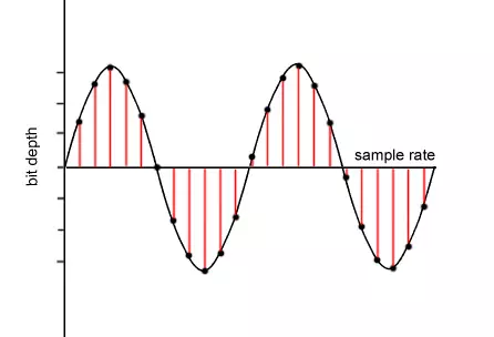

« os chères galettes sont enregistrées en 16 bits/44.1 kHz. La fréquence d’échantillonnage de 44.1 kHz signifie que la musique produite par notre groupe est analysée 44.100 fois chaque seconde par les appareils d’enregistrement du studio. Quant à la profondeur de bits, elle donne une indication du nombre d’informations enregistrée sur cette même période. Plus la profondeur est grande, plus on aura d’informations codées au final. »
Pourquoi 44Khz, à cause du théorème de Nquyst, si on souhaite pouvoir restituer un son de 0hz a 22khzh il faut enregistrer a 2 fois plus rapide que la fréquence qu’on souhaite, d’où le 44khz
Pourquoi 22Khz car l’oreille humaine entend pas a plus de 20Khz (22khz pour des oreilles très jeunes et sans dommage), si boite de nuits, concerts, vieillesse au revoir les 20Khz
le bit est le niveau du noise floor 16bit va donner 96db de dynamic ce qui est ce que peut entendre l’oreille.
Ca fait en une image simple être a 1m d’un marteau piqueur et être en même temps capable d’entendre une mouche voler dans la mème pièce
Pourquoi les Studios bossent en 24 bit lors des enregistrements? Car ça va permettre d’avoir un noise floor a -144 db (plus souvent en mesure -130db sur les carte son) pro, ce qui est pratique puisqu’on va utiliser des EQ, compresseur etc qui va faire monter le noise floor tout comme l’empilement de pistes (il existe des gate ou denoiser si on souhaite pour enlever le noise)
Mais les morceaux aujourd hui sont souvent à un niveau de -10LUFS on est très loin de la dynamic que permet déjà les 16bits
donc 24 bit est déjà trop et apportera strictement rien, si on passe de 24 bit a 16bit on va utiliser un dither contre la truncation, mais c’est juste un bruit a -96db
