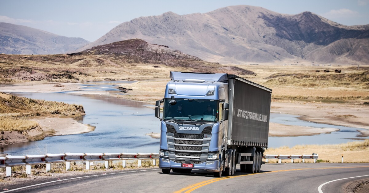

je lui prédis le succès de la version Scania :
https://newatlas.com/automotive/scania-ditches-hydrogen/
Tu sais, moi j’évite de faire des prédictions genre « madame Soleil », et si effectivement Scania c’est déjà plus sérieux que Nikola, j’attends quand même de voir comment les choses vont évoluer, Scania n’étant pas une référence absolue dans le transport par des poids lourds, et en plus ça fait presque 3 ans !
