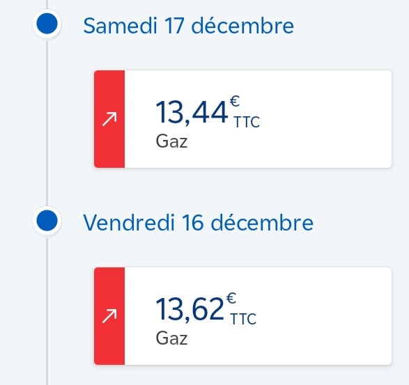

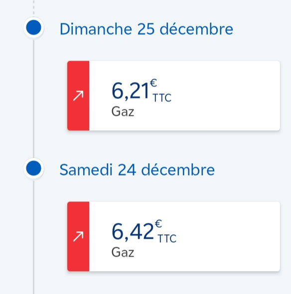

Cela serait bien de comparer avec une météo équivalente…:roll_eyes:
Chez moi , sans rien changer , cela varie quasiment du simple au double si je compare le jeudi 22 et le vendredi 16…mais il y a 12° d’écart de température extérieure.
Chauffer les pièces hors chambre en HC quand on y pas le seul intérêt c’est quand on reste chez soi mais quand ce satané réveil sonne pour aller au boulot, l’interet est nul, surtout pour le porte-monnaie.
Punaise, c’est là que tu dois regretter le gaz du nord-est de l’Europe ! :grimacing:

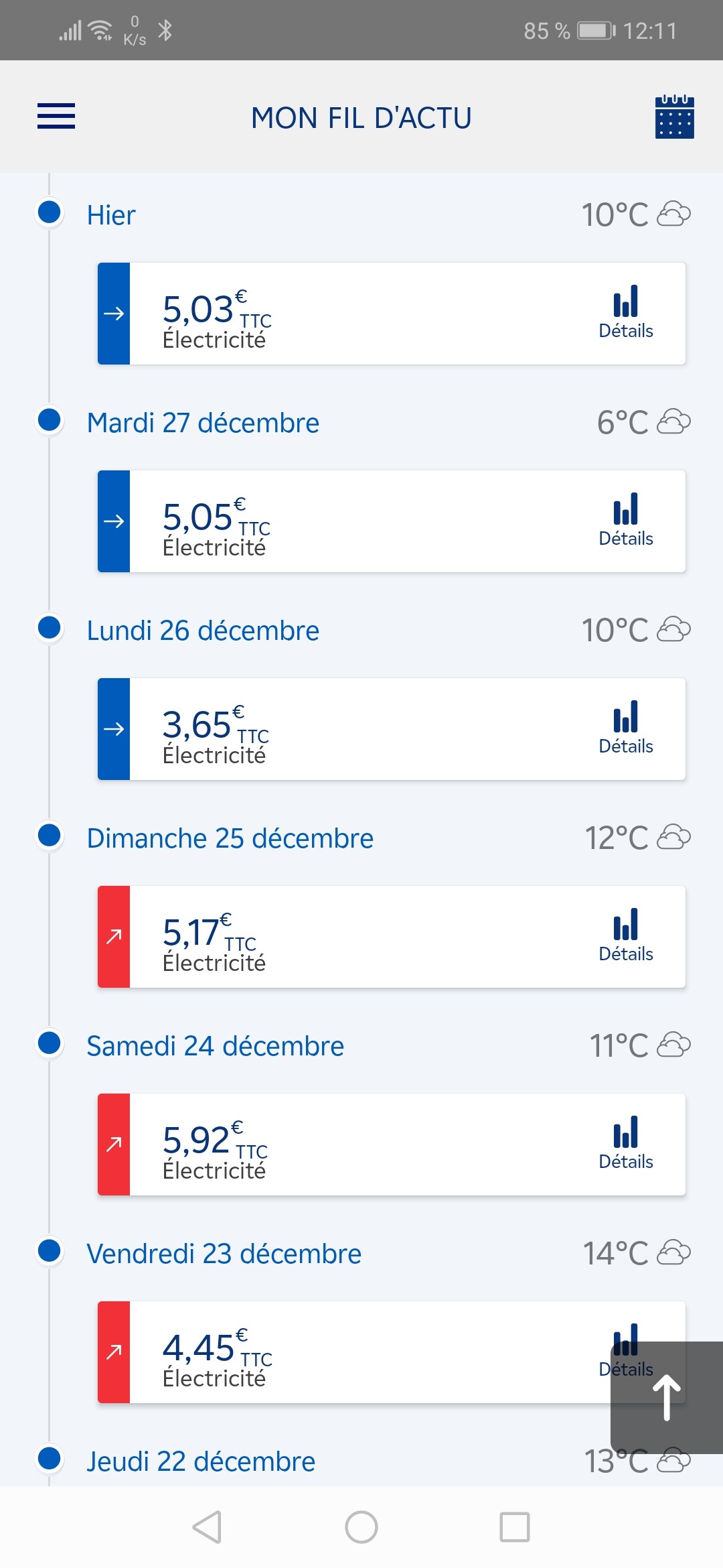

On sait au moins que le 24 et 25 tu étais sans doute absent de ton domicile :joy:
EDF pour moi en 9Kva pour 80m2
