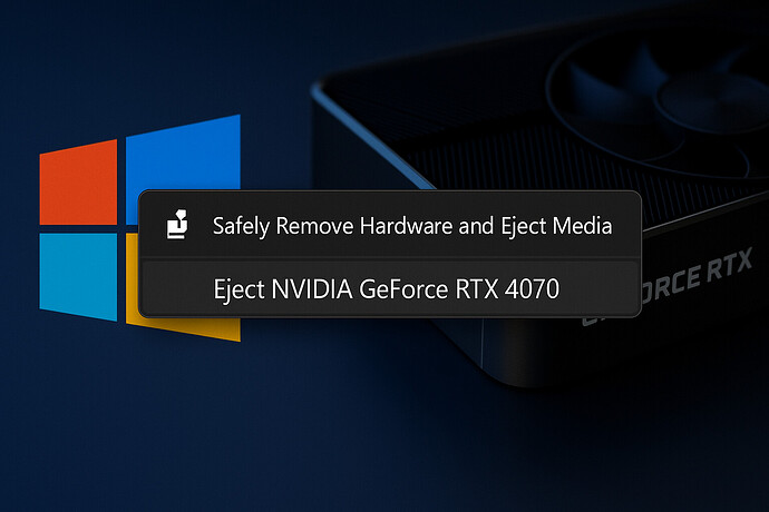

Certains utilisateurs ont remarqué une curieuse option sous Windows 11 : la possibilité d’éjecter leur carte graphique comme s’il s’agissait d’une simple clé USB. S’agit-il d’un problème technique ou d’une fonctionnalité méconnue du système d’exploitation de Microsoft ?

C’est pourquoi cela me fait penser aussi aux eGPU dans un boitier externe sans que cela me paraisse anormal. Si le système fonctionne bien, je ne vois pas le problème. Si c’est un boitier externe, une station d’accueil USB, alors pourquoi pas ?
Vu que le PCI Express intègre aussi des capacités “hot plug”, ça paraît logique que cette option de déconnexion puisse apparaître, même si elle est facilement mal venue. Reste à voir comment c’est gérée par l’EFI et si l’option se manifeste en environnement “normal”, non virtualisé.
Sinon, on a ça depuis des lustres avec les unités SATA avec des cartes mères dont les BIOS ou EFI ne permettent pas de gérer les capacités “hot plug” du contrôleur SATA en mode AHCI (contrôleur entier ou canal SATA par canal SATA).
J’ai eu ça avec une vieille Gigabyte 785G (socket AM3, southbridge SB710) : aucun réglage “hot plug” disponible dans le BIOS pour le mode AHCI, Windows détecte chacune des unités connectées comme “éjectable”, y compris l’unité système.
Pareil avec une MSI Z87 (socket 1150) et une Asus B150 (socket 1151, avec M.2) : le mode “hot plug” est réglable dans l’EFI, individuellement pour chacun des ports SATA (pratique). Aucun réglage “hot plug” pour le PCIe et le NVMe de la B150.
Quant à ma Gigabyte X570 (socket AM4), le mode “hot plug” est gérable dans l’EFI MAIS pour le contrôleur entier (tous les ports SATA à la fois ; carte mère plus moderne que les deux précédentes mais moins pratique sur ce point). Pas non plus de réglage “hot plug” pour le PCIe et le NVMe.
À tester : il y a une appli qui permet de masquer des unités de la liste de l’éjection : USB Drive Letter Manager for Windows (USBDLM), initialement conçue pour gérer les unités USB et FireWire mais qui fonctionne parfaitement bien avec d’autres types d’unités, dont le SATA. Ça utilise la propriété “Chemin d’accès à l’instance du périphérique” qu’on trouve dans la liste de l’onglet “Détails” des propriétés de l’unité dans le Gestionnaire de périphériques. Pour l’utiliser, y a une rubrique “HideFromSafelyRemoveHardare” dans le fichier de config d’USBDLM. Mais je n’ai pas eu l’occasion de tester avec le NVMe ou le PCIe en général (pas non plus avec le Thunderbolt, d’ailleurs).

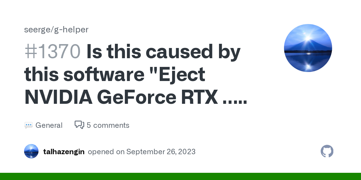

A noter qu’un outil pour portables Asus génère aussi ce même bug il y a quelques années
https://github.com/seerge/g-helper/discussions/1370
